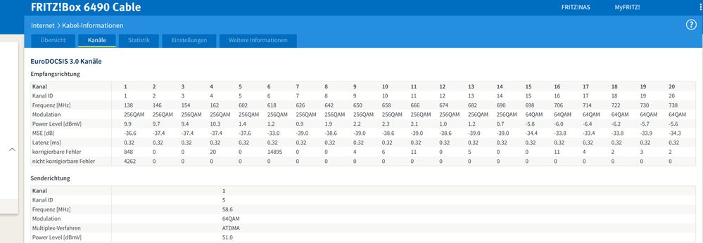

Poste doch einmal deine Signalpegel...
hier ist es..ich hoffe es klappt...

Ja, kann nicht funktionieren,bitte einmal Signalpegel am Standard-Modem Posten.
das kann ich anscheinend nicht...meine alte Box war die gemietete Homebox 6360 und die wurde anscheinend heute als die die gekaufte 6490 angeschlossen habe, aus dem System geworfen.
Jedenfalls wenn ich diese 6360 jetzt anschließe, kommt nur eine Internetgeschwindigkeit von 64 kb...warum auch immer...Telefone sind auch alle weg....Ich kann die anscheinend nicht mehr aktivieren!!!
Viereinhalb Jahre habe ich mit der 6360 immer 100mb gehabt, auch heute vormittag noch.
Dann hab ich die 6490 angeschlossen und hab nur noch 20 mb...
