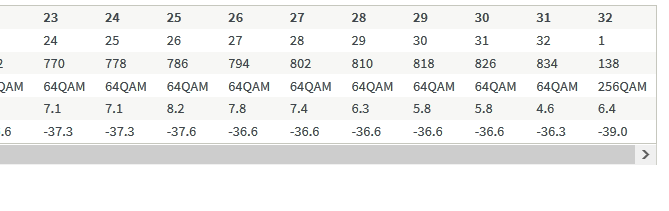

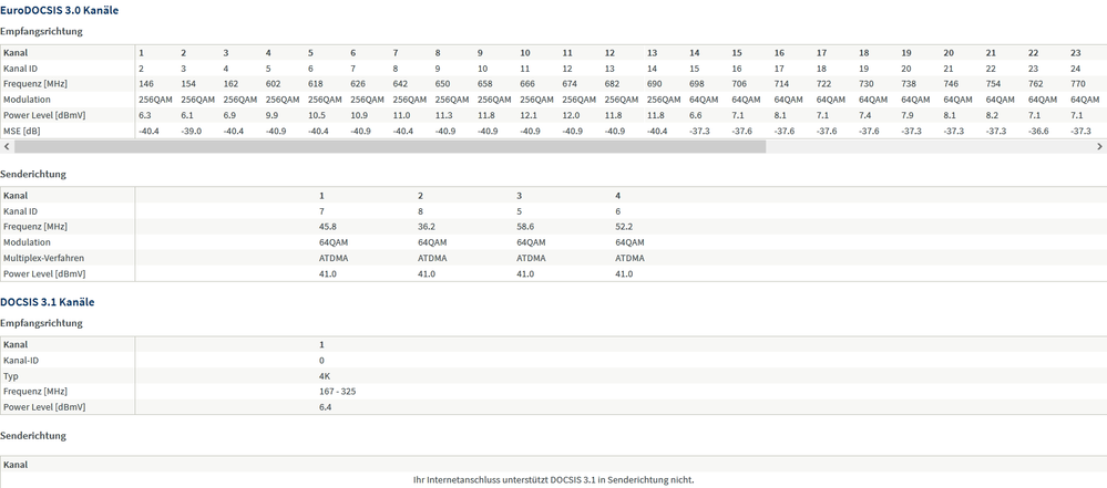

Hallo, im Anhang sind die Screenshots
MfG Franky
Screenshot_2020-10-08 FRITZ Box 6591 Cable(1).pngScreenshot_2020-10-08 FRITZ Box 6591 Cable.png
Sieht eigentlich nicht schlecht aus...

Danach sind Deine MSE-Werte nicht im Normbereich.
Viele Grüße Siegmar
Hallo, Deine MSE-Werte sind aber Trotzdem zulässig. Du solltest die Liste noch einmal ansehen sobald es nicht funktioniert und dann die Pegel mit der Liste Vergleichen. Wenn da Werte im gelben oder gar roten Bereich rutschen, dann muss es zu Störungen kommen.
Viele Grüße Siegmar
Habe da keinen MSE unter 33,1 bzw. 27,1gesehen, daher weiß ich nicht, welche Werte du meinst
Hallo, Du hast recht. Als ich das geschrieben habe war es doch schon sehr Spät und ich hatte da nur eine Variante die sehr unleserlich war. Ich habe deswegen dann noch nach der Quelle gesucht und habe die dan noch eingebaut. Ich hätte dann noch einmal meinen Text lesen sollen. Entschuldigung Siegmar
Ja, eingebundene Bilder hier in der Community sind eine Katastrophe... Zu mindestens bei mir auf dem Handy....
Oftmals kaum zu lesen....
Aber ja, Internet ist Neuland.
