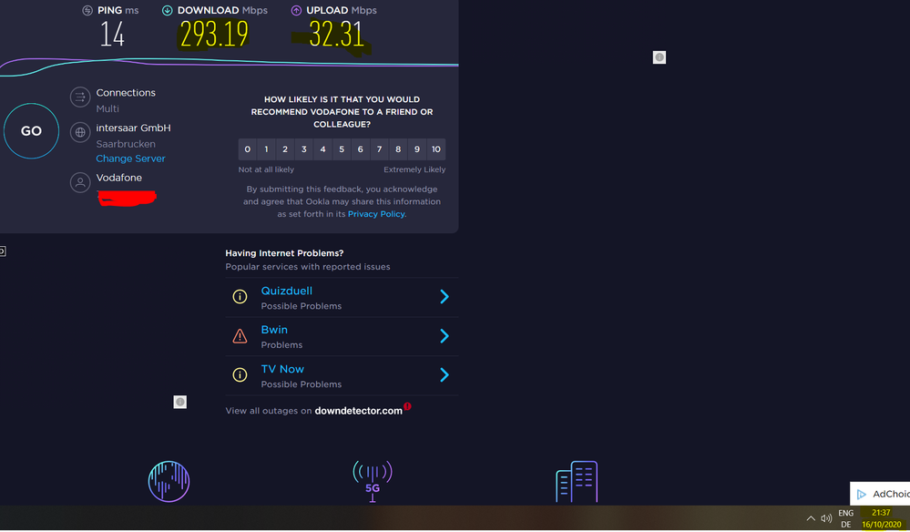

So endlich mein neues Kabel Anschluss bekommen. Und die Kabel Techniker hat gestern angeschlossen.
Jetzt mach ich speedtests über speedtest.net aber mein Internet Speed ist bis 580Mbps aber ich habe ein Vertrag von 1000Mbps. Dann hat die Techniker die Internet Speed gemessen mit seinem Gerät. Und bekomme 940 ein lost of 60MB/s ? Wirklich normalerweise 10-30 geht nicht aber 60? Kabel ist neu von Kabeldeutschland bekommen und verlegt.
Auch hat die Techniker die Anschlüss bei Nachtbar ausgeschaltet und habe meine eingeschaltet.
Wo kann daß Problem sein ?

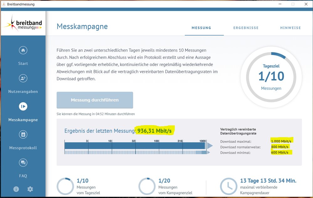

Ich habe heute morgen noch einmal getestet und es sieht besser aus.
Wie auf den Fotos zu sehen ist. Aber heißt das, dass ich abends so viel Geschwindigkeit verliere? Das kann sowieso nicht richtig sein. Dann ist die Stabilität von Kabel deutschland nicht in Ordnung.
Ich komme aus den Niederlanden, dort hatte ich Ziggo, das jetzt VodafoneZiggo, und sie hatten immer eine ständige Verbindung.
Darüber hinaus kann die Breitbandanwendung nicht als Test verwendet werden. Gerade weil es dort nie überlastet wird, erhalten Sie immer ein hohes Maß. In der IT-Welt ist speedtest.net eine der zuverlässigsten Messungen für das Internet. Gerade weil es prüft, wie gut die Verbindung auch in schwierigen Zeiten ist.
n der Tat kann ich nie die vollen 1000mbit bekommen. Nur unter "idealen Bedingungen" Aber ein Geschwindigkeitsverlust von mehr als 600 MBit ist einfach nicht richtig. Es gibt also keine Stallkiste im Keller?
Und das vom Techniker bereitgestellte Kabel, vielleicht ist es nicht gut?
Hallo test_account01,
führe mal bitte Deine Messungen mit breitbandmessung.de über den Tag verteilt weiter. Dieses Portal ist derzeit das einzige mit dem ich immer und zu jeder Zeit die 933 Mbit/s anliegen habe. Dadurch das in den letzten Monaten sehr Viele Nutzer auf die 1000 Mbit/s umgestellt haben, scheinen momentan die Leitungen zu den anderen Portalen überlastet zu sein und ermitteln daher falsche Ergebnisse, denn zur Gleichen Zeit funktioniert es bei breitbandmessung. Das Du die 1000 Mbit/s nicht erreichst liegt sicher an Deinem PC. Du musstest schon eine 10000 Mbit/s Karte im PC haben um mit Sicherheit immer den Speed zu erreichen. Die 1000 Mbit/s Karten sind in den Testberichten meist bei 930 bis 960 Mbit/s und damit ist das Ergebnis von Heute Morgen auch das Maximum das Du erreichen wirst.
Viele Grüße Siegmar
