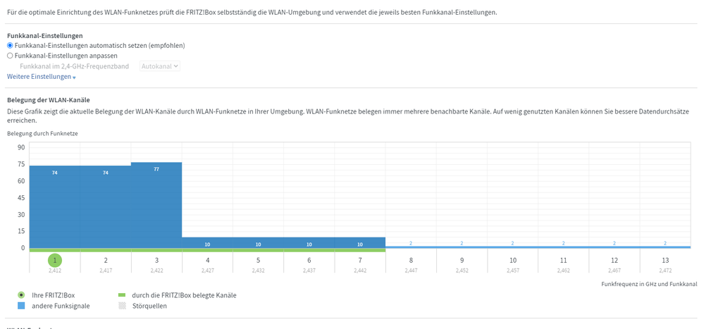

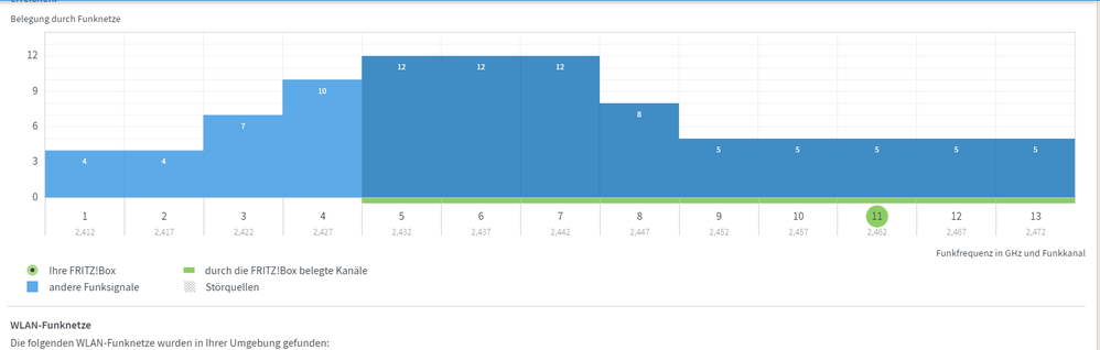

Mir ist dabei aufgefallen, dass teilweise 150 - 200 "andere Netzwerke" auf meinem Kanal sein sollen - frei erfunden von der Fritzbox. Mit Wifi tracker tools komme ich auf 7. Nachdem man den Kanal von 1 auf 1 geändert hat über die Funktion "Autokanal aktualisieren" (hahahaha) sind es dann nur noch 4 andere Netzwerke.

mit LAn funktioniert das Internet. Ansonsten immer noch das gleiche BIld, nach ca 30min ist das WLAN wieder lahm. Grade eben hab ich die Funktion "Autokanal aktualisieren" wieder genutzt nachdem auf den Kanälen 1-4 angeblich 160 WLAN Netze aktiv waren. Danach wieder 4 WLANs auf den Frequenzen..

Ich hab mal Screenshots von der wirren Fritzbox angehängt. Zuerst vor "Autokanal aktualisieren" und dann direkt danach. Ergebnis: 70 WLAN-Signale auf den Kanälen 1-3 verschwinden einfach und das WLAN funktioniert besser.
