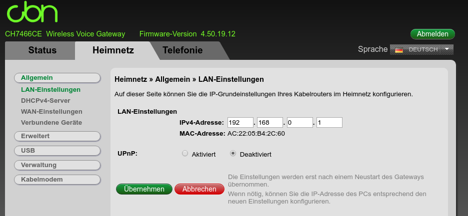

Das ist echt schade. Falls es hilft: Das Modem hat seit dem Ausflug in den Bridge-Modus keine IPv6-Funktionalität mehr:
Hat es vielleicht einfach nur die falsche Firmware?

Hat leider nicht funktioniert. Sieht immer noch so aus wie vorher. Ich habe das Modem kurz stromlos gemacht, hat aber auch nichts gebracht:
Wenn es hilft, darfst du das Modem gerne auf Werkseinstellungen zurücksetzen. Bis auf das Passwort habe ich bis jetzt nichts geändert. Kann ich sonst noch irgendwie helfen?
