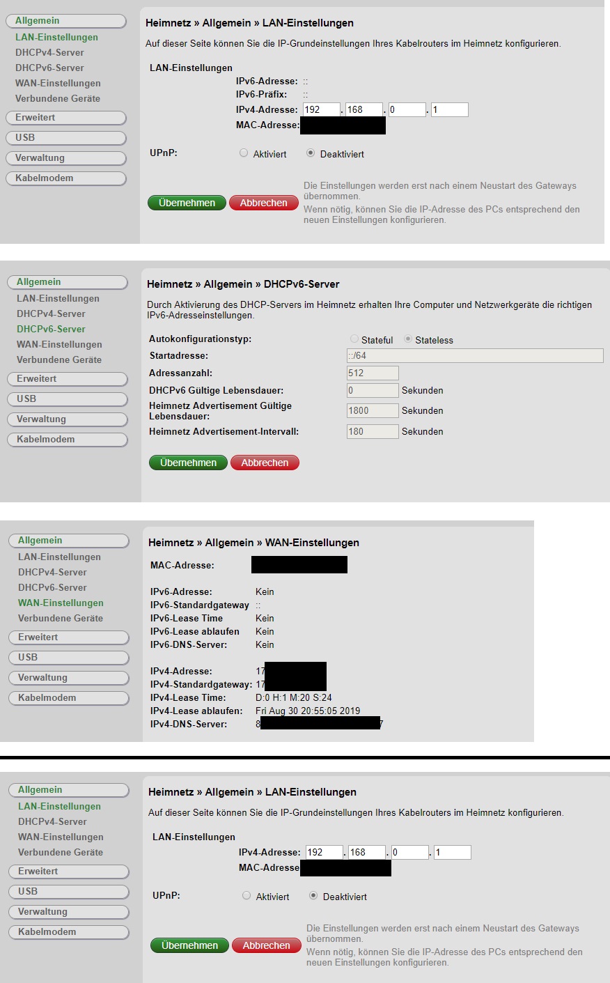

seitdem ich vor kurzem den Bridge-Modus aktiviert habe, bekomme ich keine IPv6 Adresse mehr. Da ich vermutet habe, dass vielleicht der Bridge-Modus daran Schuld sein könnte, habe ich diesen wieder deaktiviert. Leider ohne Besserung. Was kann ich nun tun, um wieder eine IPv6 zu bekommen? Ob im Standard- oder Bridge-Modus ist mir inzwischen egal.
Modem: cbn CH7466CE
Firmware-Version: 4.50.20.3
Gruß
Steffen

Der Hardware-Reset hat leider auch nach mehreren Versuchen nichts gebracht.
Allerdings war es sehr merkwürdig, da manchmal links im Menü "DHCPv6-Server" direkt nach dem Reset und dem ersten Login angezeigt wurde (s. Screenshots), allerdings nur bis man sich aus- und wieder einloggt oder eine Einstellung verändert, die zu einem Neustart führt. Danach bleibt der IPv6 Menüpunkt verschwunden. Im der Ansicht vom 2. Screenshot ließ sich auch nichts anklicken.
Habe nun auch IPv6 im Ubiquiti deaktiviert, sodass dort auch keine Fehler mehr angezeigt werden 🙂
