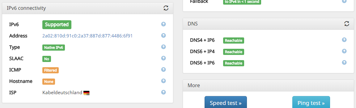

Hallo Tobias,
es hat sich etwas getan. Ich kann jetzt z.B. google.com über IPv6 anpingen und auch die online IPv6-Tests sagen jetzt, dass ich IPv6 habe:
Allerdings komm ich von außerhalb nicht auf meine Geräte.
