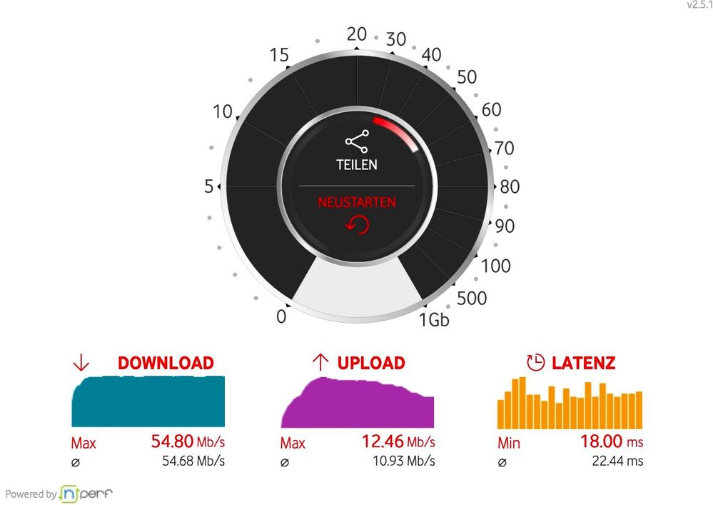

Hallo Moni,
wie geschrieben, es hat sich nichts verändert, ich hatte nicht einmal vollen Speed, nicht mal annähernd.

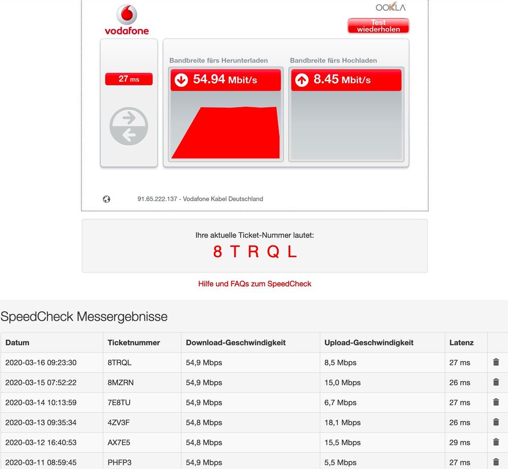

Nachricht enthält ein Bild
Hallo Martin,
ich denke mir so etwas ja nicht aus Smiley (überrascht) aber egal, dann wundert es mich aber schon, das mehrfach Tickets geschlossen wurden, da angeblich der Fehler behoben wurde. Smiley (zwinkernd)

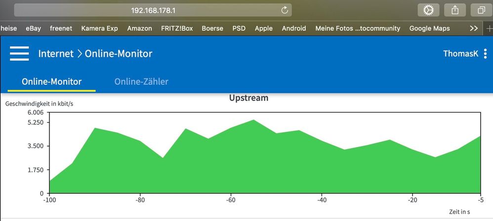

Hallo Martin,
da hat sich bis heute überhaupt nichts getan, die Werte sind wie immer schlecht und waren auch noch nicht einmal besser.Smiley (traurig)
Und bei der normalen Benutzung sieht es noch schlechter aus, eine große Datei in die Vodafone Cloud hoch laden, bringt es nur auf ca. 2 Mbit/s, eine e-Mail verschicken ca. 5 Mbit/s und eine große Datei auf meine Webseite hoch laden, 5 Mbit/s und das nicht linear mit xxxxMbit/s sondern mit einem auf und ab, unten zu sehen.

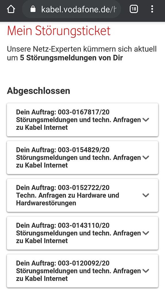

Danke Wallace,
das ist nun ein Monat her, aber passiert ist leider nichts, das Ticket wurde gestern nach einem Monat als abgeschlossen gekennzeichnet (und das bei 11MB/s im Upload), so langsam komme ich mir veralbert vor. :thumbdown:
Ich frage mich, warum die vielen Tickets immer wieder als erledigt geschlossen werden, obwohl das Problem nie behoben wurde.:shock:

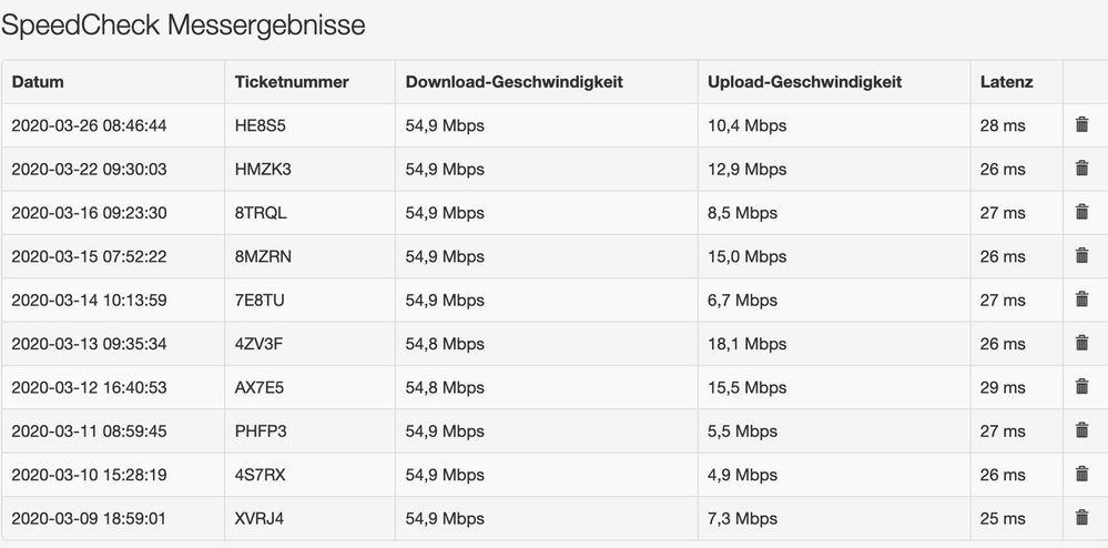

pRo-Marco
Hi Thomas,
das hat nix mit Kabel A oder B zu tun. Wir messen ja direkt vom Modem aus Richtung CMTS. Problem ist hier ganz einfach die hohe Auslastung, welche vermutlich aktuell durch vermehrtes Home-Office zustande kommt. Jetzt am frühen Nachmittag liegen wir schon bei über 90% auf allen Streams. Wenn dann noch die Modulation etwas schwankt kommt da nicht mehr viel durch. Die Empfehlung wäre daher, dass die die Upload-Option erst einmal wieder raus nehmen, bis sich die Situation beruhigt hat und die Auslastung im Allgemeinen wieder runter geht. Wäre das für Dich in Ordnung?
