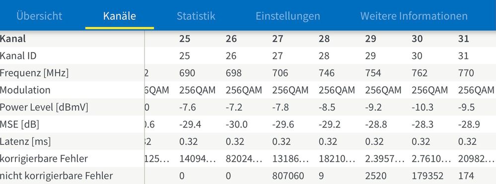

Poste doch einmal deine Signalpegel.
die Power-Level Werte sind zwischen -3,5 und -10,3.
und bei DOCSIS 3.1 steht es auf -18,3.
hilft das erstmal?

Da fehlen die upload Kanäle.
Wenn bei 3.1 aber - 18dbmv steht ist das viel zu wenig.
-3dbvm  bis - 10dbmv ist inordnung

hier noch die Upload-Werte.
Was sollte ich tun? Techniker ?

Würde sagen, Techniker ist gefordert.
Da sind viele Höhe Fehlerraten und zu niedrige SNRs.
