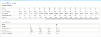

Jo, wie gedacht, Signalqualität stimmt nicht.
Da muss wohl ein Techniker vor Ort den Anschluss sich Mal anschauen.

Ok, Danke. Kannst Du das näher erläutern? Warum läuft dann der Speicher der Box voll?

So, heute war der Techniker da. Gibt wohl tatsächlich Probleme mit der 6591. Habe nun wieder eine 6490 mit Urlalt Firmware, aber das Wird schon werden.
Meine Signale sind wirklich zu schwach, benötige einen Verstärker den Vodafone aber nicht zahlen will, mal sehen ob ich mir einen Verstärker hier installiere oder zu einem anderen Anbieter wechsle.
