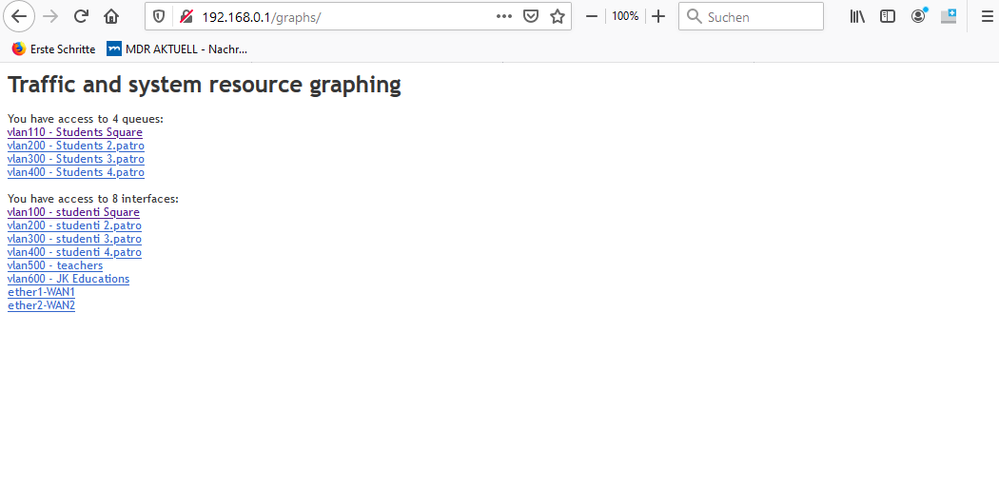

Folgendes ist passiert:
- Internet unten
- ein Blick auf den Arris Router zeigt, dass dort MikroTik Software drauf ist ???
Beim Klick auf den Links GRAPHS werden dort in Tschechisch Links zu Studenten VLANs auf unterschiedlichen Etagen präsentiert.
Mein erster Gedanke: nun hat die Box jemand gehackt, habe Sie daher sofort ausgeschaltet.
Nach einer Weile erneut gestartet und die gewohne Oberfläche war wieder da.
Hat es schon jemand gesehen? Kann es mit einen FirmwareUpdate seitens KabelDeutschland zusammenhängen?

Ich habe einen Dauerping auf seine IP laufen lassen, den ARRIS dann ausgeschaltet, der Ping war weg. Also habe ich mir dem ARRIS gesprochen.
Ich habe aber etwas gelesen, dass so etwas mit dem Bridge Mode zusammenhängen kann. Nun habe ich diesen NICHT aktiviert.

Es ist ein Privathaus und mein Netz und die MACs kenne ich fast auswendig,
Den Router habe ich im Blick.
Nebenbei: vielleicht ist es kein Zufall.
Ich habe heute meinen Vertrag verlängert und da sagte mir jemand am Support, als ich den Fehler gemeldet hat, dass ich heute auf 500 gewechselt habe ... ob es nicht damit zusammenhäng ... war da jemand vom Support dran und ich habe ich irgendwo dazwischen erwischt, wel die Leitung unten war ...?
Gut, dass ich die Screenshots gemacht habe.
Ergo kann es nur jemand von KD beantworten.

Welche Kiste mir dann geantwortet hat über die IP meines Routers ... keine Ahnung.
Die IP 192.168.0.1 sieht man im Screenshot.
Habe sofort einen Dauerping auf diese Router-IP laufen lassen und den Router dann ausgeschaltet. Sofort war der PING unten. D.h. ich habe mit der MAC des Routers reden müssen. Wo ich dann aber gelandet bin, das ist mir unklar. Vielleicht auf einem KabelDE Router? Ich bemühe den 2nd Level Support.
