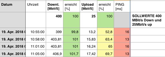

Ein Speedtest sieht gerade so aus ...
Download 100% OK - Upload nur zwischen 50 und 60% ...
Es fehlen 2 Sendekäle --- wenn jeder dieser Kanäle für 25% Geschwindigkeit zuständig ist, dann fehlen "pi mal Daumen" genau diese beiden Kanäle bei den gemessenen Werten  ...  kann man das so sehen ?  Das kann ich technisch leider nicht selbst beantworten.
anbei der aktuelle Speedtest mit TOP Download aber nur mässigem Upload ...
-frank
Claudia
Hallo fraban,
normalerweise reicht ein einziger Upstream für einen Upload von 25 MBit/s. Wenn zum Zeitpunkt Deiner Messung eine hohe Auslastung oder eine andere Einschränkung vorgelegen hat, kann es dadurch zu einem geringeren Upload gekommen sein. Warten wir ab, was die Kollegen vom Second Level herausfinden, bei denen sich Dein Störticket zur Zeit befindet.
Viele Grüße,
Claudia
