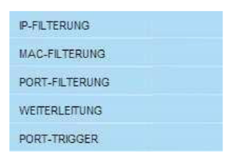

ich nutze das CBN CH6640E Modem und ich kann nicht die "MAC Filtering" Option finden.
Nür MAC WEITERLEITUNG.
Aber die Anleitung beschreibt die "MAC Filtering" Option.
https://kabel.vodafone.de/static/media/Handbuch_compal_cbn_ch6640e.pdf

Ich verstehe nicht, wie ich einen einzelnen Benutzer blockieren kann?
