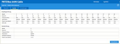

MTR zeigt mir 90% LOSS der Pakete auf der FRitzbox an - ich habe hier eine 6490 Kabel ...
Meine FritzBox - Kanalwerte hängen als Screenshot an ....     Da fehlt doch was - oder ?
Senderichtung nur 1 Kanal ?
Da bin ich jetzt kein Spezialist was die Modemwerte anbelangt. Weiss da jeman mehr ?

Hi,
sind das alle Kanäle in Empfangsrichtung (13?)
Wenn du immer noch nur ein Kanal in Senderichtung hast, melde bitte eine Störung bei der Hotline, dass ist nicht normal..

Hi --
nein es sind 19 Kanäle in Empfangsrichtung
Hier das volle Bild

Moin @fraban,
auf deinem Bild kann ich herzlich wenig erkennen. Macht aber in deinem Fall nichts. 19 Kanäle ist ebenfalls nicht i.O und wie gesagt schon garnicht einer in Senderichtung. Also Störung bei der Hotline melden.
Wenn du magst und noch nicht geschehen: Die Box für 10 Sek. vom Strom nehmen, einen Stromreset versuchen.

GuMo @MausSpot
wie Du angemerkt hast, hab ich heute früh mal die Box stromlos gesetzt ( Stecker gezogen für 20 Sekunden) jetzt schaut es wieder, für mich OK aus bei den Kanälen.
Aktuelles Bild hab ich angehängt,
Ich lass nachher mal mtr und PingPlotter laufen, da seh ich dann weiter.
Ja ist wieder alles schick @fraban. Vorläufig brauchst du die Hotline nun nicht mehr anrufen. Behalte das aber bitte im Auge Smiley (zwinkernd)
