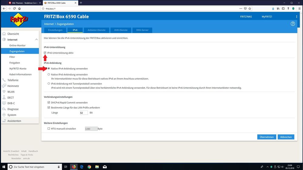

Hallo @NöMatzen ,
führe einmal folgende Einstellungen an der FB durch:
Benutzeroberfläche öffnen: http://fritz.box
Oben rechts die drei Punkte anklicken: Erweiterte Ansicht aktivieren
Internet anklicken > Zugangsdaten > IPv6 > Haken setzen: IPv6 Unterstützung aktiv > Haken setzen: Native IPv4-Anbindung verwenden und Übernehmen.
Gruss
Methusalem1
Highlighted
Habe ich gemacht, leider keine Änderung.

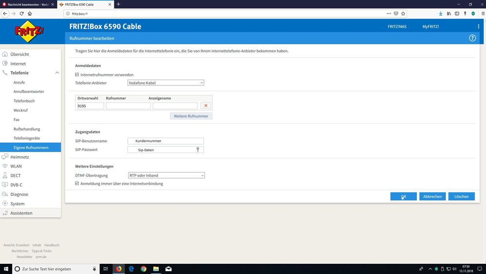

dann mal im Portal die SIP Zugangsdaten neu generieren.
Gruß Robert

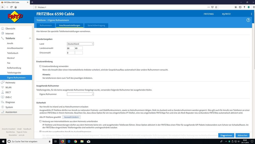

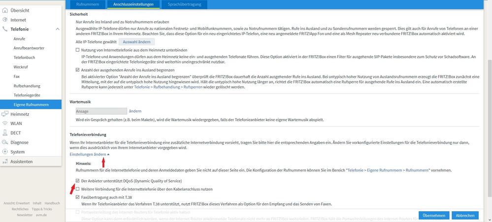

@NöMatzen
Überprüfe einmal die Telefonie Einstellungen:
Dankeschön, leider bleibt die Telefonie ohne Funktion.

@NöMatzen
Generiere im Kundenportal ein neues Sip-Passwort ohne Sonderzeichen und versuche es damit.

Hab ich eben gemacht, auch die Box neu gestartet, keine Änderung.
