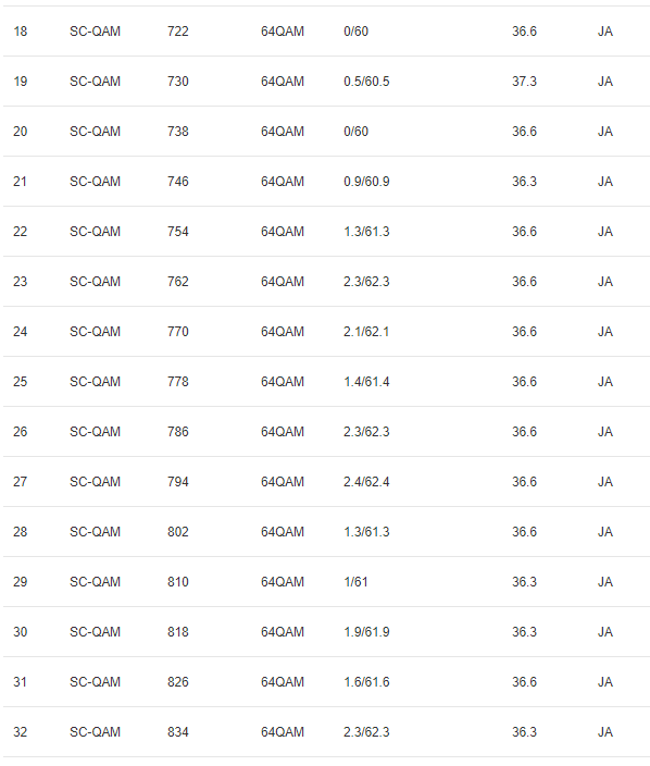

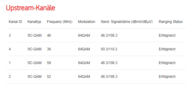

kannst Du bitte über die Benutzeroberfläche vom Router die Down- und Upstreamkanäle auslesen?
VG Wallace
Hallo Wallace,
hier die Down- und Upstreamkanäle.
Hoffe das sind die richtigen 😄

das schaut schon mal alles gut aus. Wenn ich am Anschluss sonst nichts finde, schicke ich Dir ein neues Modem raus.

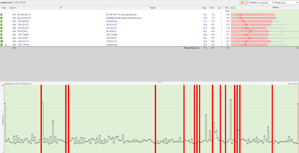

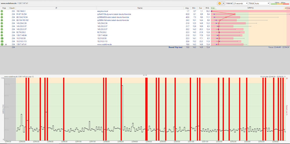

Problematisch ist aber, dass ein neues Problem hinzukam und zwar massive Packetverluste. Ich habe mal ein Bild von einem Pingplotter den ich gestartet habe angehängt.
Pingplotter Vodafone.de
Wieso tritt dieses Problem jetzt mit dem neuen Router auf oder ist das Zufall und genau heute hatte die Leitung ein Problem?

Jedoch ist der Paketverlust immernoch vorhanden. Hier ein Pingplotter von heute
