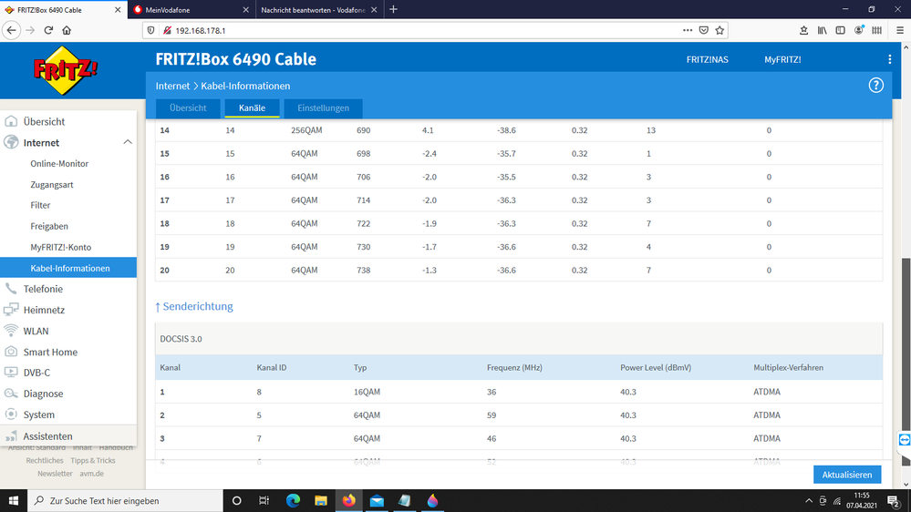

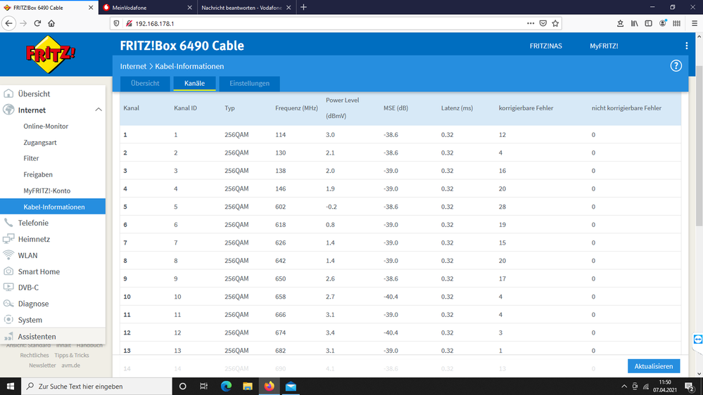

Hoffe das passt so mit den Bildern.

@Sonja55
Von den Signalpegeln her ist alles in Ordnung, wird die FB ungewönlich heiss dann stell sie mal hochkant, wenn nein geh der Technischen Hotline solange auf die Nerven bis sie dir eine neue FB schicken.
