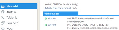

Hi,
vermutlich besitzt dein Freund einen DS-Lite Anschluss. Dies siehst du auf der Statusoberfläche der Fritz!Box:
Sollte dies der Fall sein, bleibt nur noch der Zugriff über IPv6, der Einsatz eines Portmapper Dienstes oder die Buchung eines Business-Tarifes. Im Business-Tarif gibt es nämlich noch öffentliche IPv4 Adressen.
Grüße
am 14.04.2020 20:49
Danke, das scheint der Fall zu sein. Gut zu wissen!
