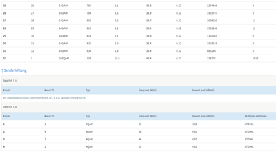

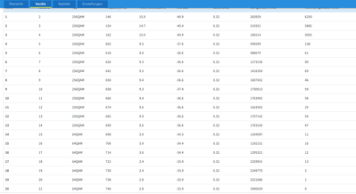

Guten Abend,
Nach Recherche im Internet wie aus dem Vodafoneforum
https://www.vodafonekabelforum.de/viewtopic.php?t=39941
liegen viele meiner Werte außerhalb vom gewünschten Bereich. Bevor ich den Router neugestartet hab, hatte ich auch nur ein Upload Kanal und Docsis 3.1 unterstützt in Senderichtung nicht?
Angeschlossen ist der Router an ein Adapter von Vodafone, da ich keine Multimediadosen habe. Genügt da ein Verstärker? Vielleicht doch einen Techniker holen?
Bildschirmfoto 2021-01-15 um 22.40.44.pngBildschirmfoto 2021-01-15 um 22.40.57.pngBildschirmfoto 2021-01-15 um 22.41.06.png

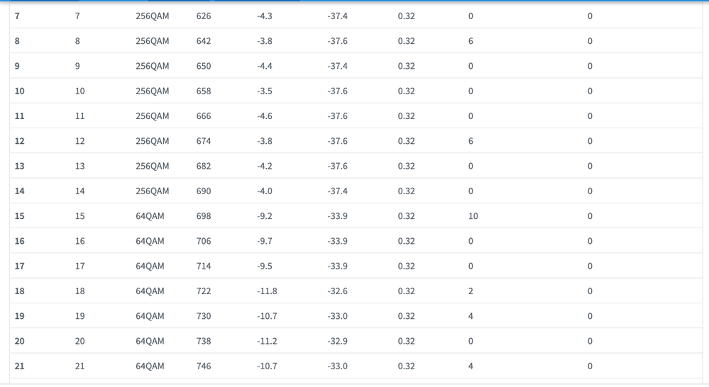

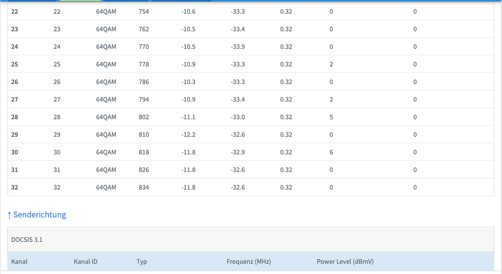

Guten Abend, die db Werte sehen von meiner Seite aus ok aus, aber mich verunsichern die "Fehler", egal ob nicht oder korrigierbaren Fehler. Nach 10 Minuten am Netz (erst Koax angeschlossen, dann das Netzkabel) hab ich einige Fehler.
Außerdem möchte ich fragen und sicher gehen, ob die unterschiedlichen Modulationen beim Upstream normal sind? 16 - 64QAM.
Mit freundlichen Grüßen
Was die Fehler  angeht, die kannst du außer Acht lassen zumindest die Korrigierbaren und bei den Nicht-Korrigierbaren Fehlern ebenso, solange sie nicht rapide in kürzester Zeit sich auf zig Millionen oder mehr auflaufen.
Ok danke, dann beachte ich die Fehlerquote mal nicht weiter. Komisch dass solche "Fehler-Anzeige" z. B. bei der Fritzbox 6490 wie bei meinem Vater nicht angezeigt werden.
 Was die Modulationen bei den Upstream-Kanälen angeht, ist es so, sie sollten nach Möglichkeit auf  64 QAM laufen, tun sie es nicht ist es nicht ganz so tragisch, so lange du keine Störungen und Ausfälle hast. Wenn aber beim QAM ein ständiges hin und her/auf und ab (sogar beim Ansehen der Seite) besteht, kann es ein Indiz für einen Rückwegstörer sein.
Ok, definiere ständiges hin und her? In welchem Zeitraum? Ich hab gestern Abend ca 30 Minuten lang auf die Änderungen geschaut und die Modulationen haben sich so nach 2-5 Minuten geändert. Mal waren es 2x 16QAM und 2x 64QAM oder 1x 16QAM, 2x 32QAM und 1x 64QAM usw. Aber nie 4x 64QAM.
 Hast du aber keine Beeinträchtigungen mit der Internetverbindung kannst du sie ruhigen Gewissens ignorieren
Also mit verschiedenen speedtests erreiche ich meine 1000mbits downstream, aber nur max 25mbit upload von 50mbit.

Das Fehlerraten angezeigt werden, ist abhängig von Modell, Softwareversion und Anbieter.
 Ich würde bald sagen das  es sich der QAM Wert doch sehr oft hin und her wechselt, das sollte sich dann doch besser ein Mod ansehen

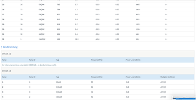

Hallo Sabsie, ja Fritzbox 7.11 OS "neuste" bei Vodafone und der ROuter ist von Vodafone.
Bild Update von gerade eben.
Danke, das wäre sehr nett. LG

@Techniker91  schrieb:
nur zum Verständnis, eine 7.11 gibt es nicht, ich nehme daher an das es die 7.13 ist und ich kann auch keinem Mod Bescheid sagen, ich versuche nur zu helfen und bin auch nur ein Kunde, aber ein Mod wird sich hier sicherlich noch melden

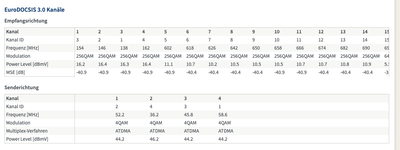

Guten Abend, nach zwei Tagen sieht das bei mir so aus... Upload nur 4x 4QAM statt 64QAM und eine menge FehlerFrustrierte Smiley
LG OLED55BX9lB mit Twin Triple Tuner mit CI+Version 1.4
eigene FritzBox 6591 CableMax 1000 mit FritzOS 7.29
du brauchst nen Techniker der die Anlage prüft, der Rückwegstörer ist auch noch aktiv, evtl bist du es sogar!
So sieht es gerade bei meinem Vater aus, er ist am gleichen Anschluss angebunden wie ich, bloß sein Router sitzt im Keller und meiner im Wohnzimmer. Wir haben getrennte Haushalte.
Zu sehen ist die Oberfläche vom 6490 Cable Router (gemietet) und hat ebenso schlechte Upload Werte.

Hallo Techniker91,
ich habe mir das soweit angeschaut, wie es aktuell möglich ist. In Deinem Einzugsgebiet ist derzeit ein Störsignal aktiv und das hat es ganz schön in sich.
Damit wir Deinen Anschluss genauer prüfen können, benötigen wir unseren Kabelrouter an dem Anschluss.
Wie Du mitbekommst, hängen wir bei der Bearbeitung derzeit etwas hinterher, so dass der Kabelrouter länger angeschlossen bleiben müsste.
Wenn Du das einrichten kannst, dann gib uns hier kurz Bescheid, sobald Du unseren Router angeschlossen hast.
Viele Grüße, Martin
