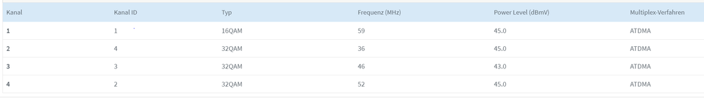

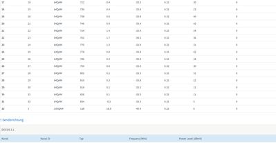

Guten Abend, die db Werte sehen von meiner Seite aus ok aus, aber mich verunsichern die "Fehler", egal ob nicht oder korrigierbaren Fehler. Nach 10 Minuten am Netz (erst Koax angeschlossen, dann das Netzkabel) hab ich einige Fehler.
Außerdem möchte ich fragen und sicher gehen, ob die unterschiedlichen Modulationen beim Upstream normal sind? 16 - 64QAM.
Mit freundlichen Grüßen
Was die Fehler  angeht, die kannst du außer Acht lassen zumindest die Korrigierbaren und bei den Nicht-Korrigierbaren Fehlern ebenso, solange sie nicht rapide in kürzester Zeit sich auf zig Millionen oder mehr auflaufen.
 Was die Modulationen bei den Upstream-Kanälen angeht, ist es so, sie sollten nach Möglichkeit auf  64 QAM laufen, tun sie es nicht ist es nicht ganz so tragisch, so lange du keine Störungen und Ausfälle hast. Wenn aber beim QAM ein ständiges hin und her/auf und ab (sogar beim Ansehen der Seite) besteht, kann es ein Indiz für einen Rückwegstörer sein.
 Hast du aber keine Beeinträchtigungen mit der Internetverbindung kannst du sie ruhigen Gewissens ignorieren
