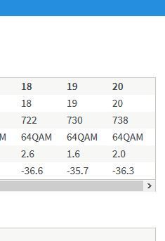

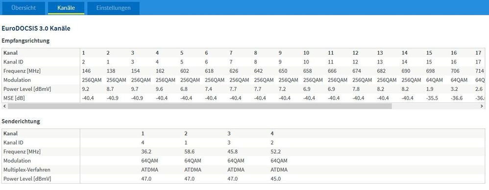

poste mal die Signalpegel!
Der glubb is a Depp
Merope
fritz.JPGfritz1.JPGhier ungefähr 10 minuten vor dem nächsten Ausstieg.
ERFD
Hallo Merope,
ich sehe nur gestern Abend einen Reboot. Die Woche davor war nichts zu sehen. War dieser manuell?
Gruß Fred
