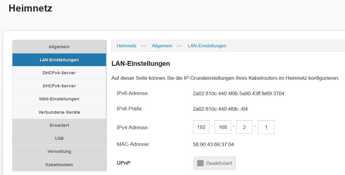

jensxp
Also ich hatte mit dem Router Null Probleme die IP Adresse zu ändern, weder bei der Fritzbox (habe ich nicht mehr), noch bei dem SAGEMOCOM FAST5460. Adresse ändern, übernehmen, fertig:
