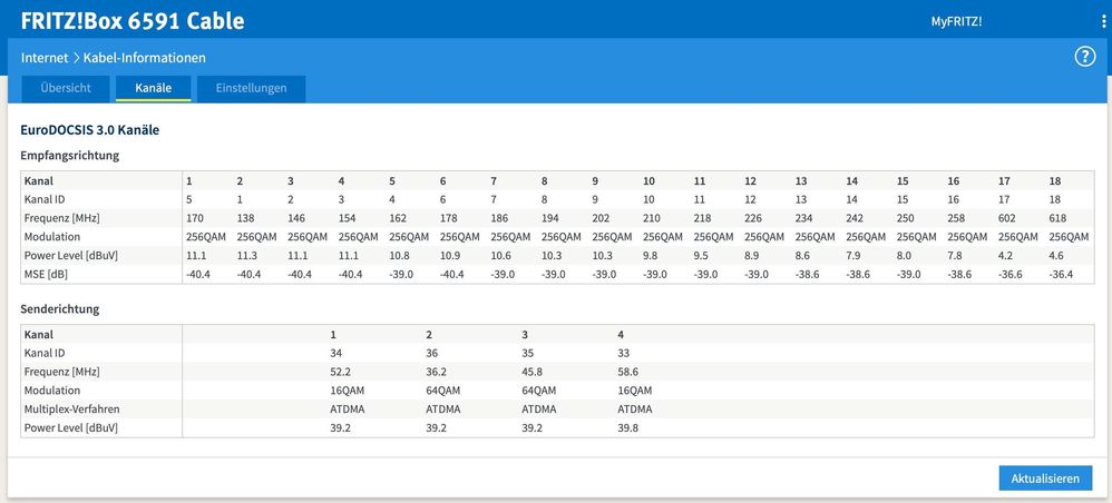

würdet ihr euch bitte mal die Werte meiner Fritzbox 6591 kdg (Firmware 7.03) ansehen? Mir kommt das komisch vor. Senderichtung zwei mal 16QAM, sollten das nicht vier mal 64QAM sein? Up- und Downstream taugen auch nicht viel, dazu kommt eine seit 12/2017 andauernde Segmentüberlastung in den Abendstunden. Aus 400mbit werden 4mbit. Ein Leid. Ich danke euch.

Ja sollten normalerweise 4 x QAM64 sein. Könnte auf ein Problem im Rückweg hindeuten, Rückwegstörer. Aber dann würden die manchmal auch weiter heruntergehen. Auf QAM8 oder 4 oder gar QPSK.
Mit der Segmentauslastung hat das aber nichts zu tun. Poste mal auch die restliche DS Kanäle.

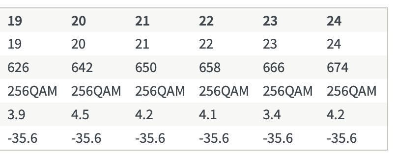

Danke für deine Antwort, Kurt. Hier noch die Kanäle 19 - 24. Sorry, die hatte ich vergessen.
Normalerweise sollten es bei der 6591 32 DS Kanäle sein.
Aber die geposteten 24 DS Kanäle sind soweit alle in Ordnung.
