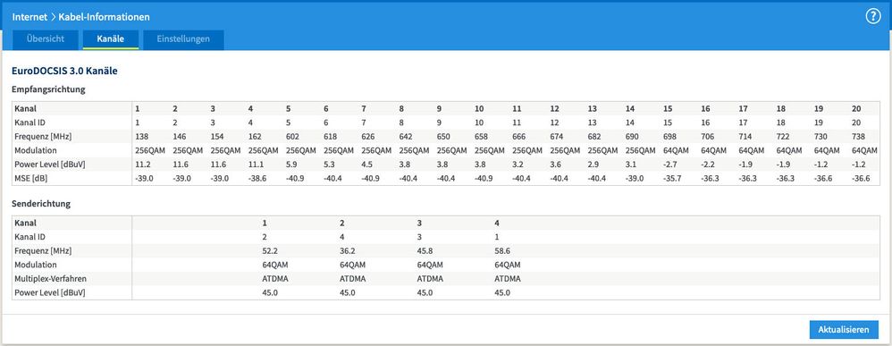

Ich werde aus den Pegelwerten meiner FB 6490 nicht ganz schlau ... Vertrag ist I&P 400 mit 50 Mb/s-Upload-Option. Speedtest beim DL ist OK, beim Upload komme ich allerdings nicht über 23 Mb/s. Die FB zeigt an, dass nur ein Uploadkanal aktiv ist. Woran kann das liegen? Sind die Pegel OK?

Downloadwerte sind gut, aber der Upload ist deutlich zu schwach, daher bekommst du auch statt vier nur einen Upload-Kanal. Kann sein, dass vom HAV die Rückwegsverstärkung nicht mehr funktioniert. Problem mit geringem Upload besteht seit Vertragsbeginn oder plötzlich aufgetreten? Letzteres würde für einen Defekt sprechen.

So, Techniker war gerade da. Pegel an der Dose war lt. Messung gar nicht soo schlecht, aber die FB wollte trotzdem nicht ... FB mal getauscht - die wollte auch nicht mehr als einen Upstream-Kanal. Dann zum Hausanschluss geguckt: Am HAV war ein 9dB Rückwegdämpfer installiert (pauschal für alle Teilnehmer), der entweder defekt oder inzwischen (weil sich an anderen Komponenten etwas verändert hat) überflüssig war. Der Dämpfer ist jetzt raus und die Werte sehen nun folgendermaßen aus:

Auf Empfehlung des Technikers habe ich abschließend auch noch das Antennenkabel von der Dose zur 6490 erneuert. Ich habe mich hierbei für ein Axing-Modemkabel MAK 500-80, zertifiziert von Kabel Deutschland / Vodafone (Typ KDG 1 TS 151) entschieden.
Jetzt sehen die Werte folgendermaßen aus:
