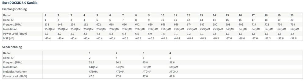

Mein Fritzbox bootet ständig neu. Heute Vormittag allein drei Mal. Was kann ich machen, um das Problem einzugrenzen und zu lösen?
Hier die Modemwerte:

Hi wodort,
die Pegel schauen erst einmal in Ordnung aus. Ich schau mir den Anschluss gern an. Schicke mir bitte eine PN mit Deinem Namen, der Anschrift, Dein Geburtsdatum und Deiner Kundennummer und sag mir kurz hier Bescheid, wenn Du die Nachricht versendet hast.

Hallo wodort,
die Leitung so sieht immer noch gut aus. Ich kann ein paar Timeouts sehe, allerdings auch zeitgleich einige Neustarts der Box. Startest Du die Box dann neu? Wollen wir es mal mit einem Tausch der Box versuchen?
