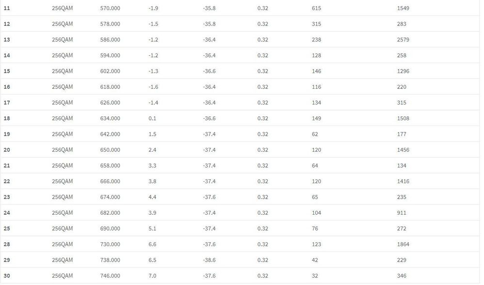

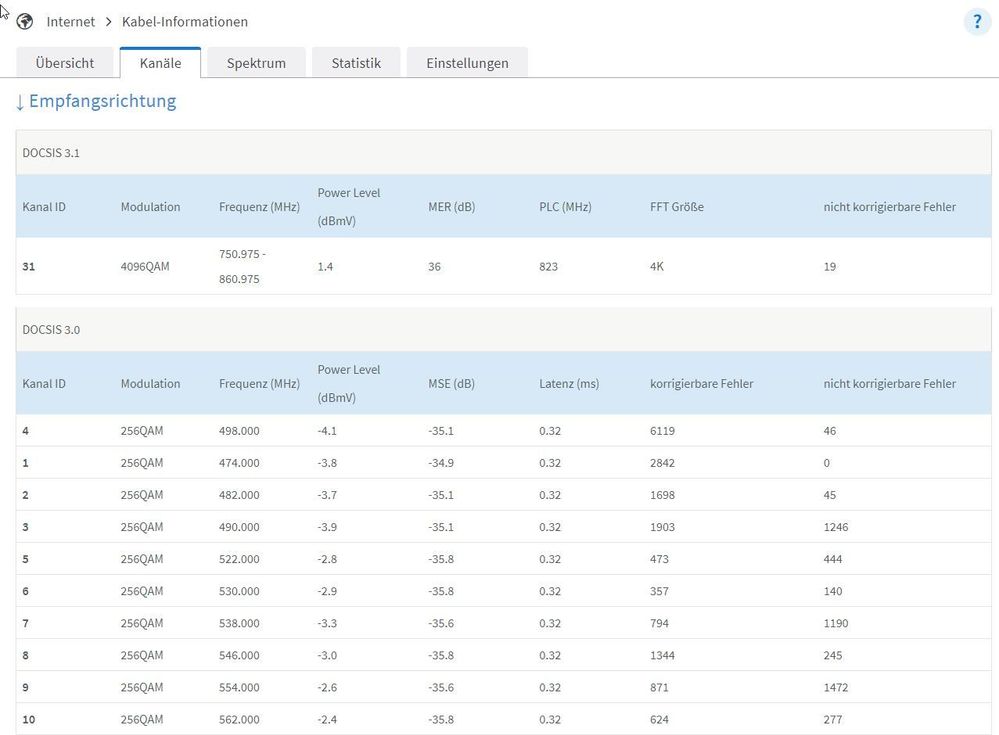

Auf jeden Fall habe ich mir mal die Werte der Kanäle angeschaut und mir ist aufgefallen das hier sehr viele Fehler, vor allem "nicht korrigierbare" auftreten. Leider habe ich nur die Werte der 6690, mit der 6490 war ich noch nicht so im Thema da ich die letzten 5 Jahre eigentlich kaum Probleme mit dem Anschluss hatte. Der Hausverstärker und die Multimediadose wurdne damals von Unitmedia gesetzt, da ich in Hessen wohne.
Jetzt würde mich schon interessieren ob diese Werte abnorm sind? Zur Info die Box wurde vor ca. 13 Stunden neu gestartet die ich den woanders aufgebaut habe um mögliche Störquellen auszuschliessen.

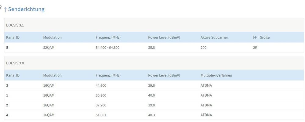

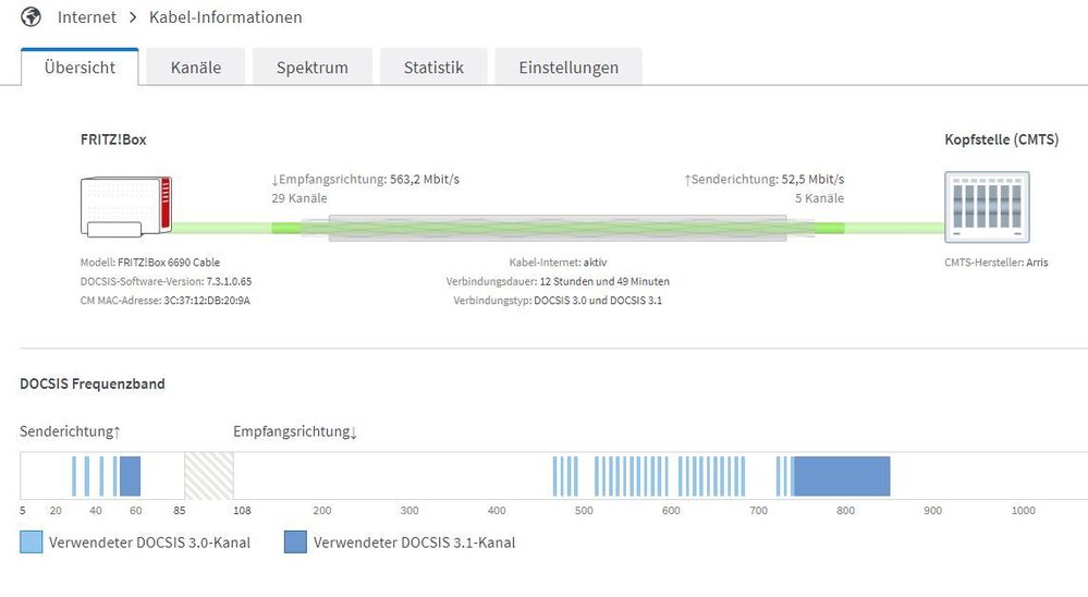

2023-02-13 12_44_24-FRITZ!Box 6690 Cable.jpg2023-02-13 12_44_43-FRITZ!Box 6690 Cable.jpg2023-02-13 12_45_00-FRITZ!Box 6690 Cable.jpg2023-02-13 12_45_12-FRITZ!Box 6690 Cable.jpg
Natürlich habe ich die Verkabelung gegen ein besseres 5 Meter Kabel mit besserer Abschirmung getauscht, leider hat dies nicht gebracht. Mich würden interessieren ob die Pegel in Ordnung sind und ob hier einfach nur neu eingemessen werden muss?

Die paar nicht korrigierbaren Fehler kannst du getrost vergessen.
Bei dir liegt aber ein Rückwegstörer vor. Und der dBmV Wert des DOCSIS 3.1 US-Kanals ist zu niedrig.

Was genau ist ein Rückwegstörer und was kann ich degegen tun? Ist der dBmV-Wert daher so schlecht?
Ein Rückwegstörer ist ein HF Signal, das von einem defekten Gerät in den Rückweg eingestrahlt wird. Da kannst du selber gar nichts machen. Melde das Mal der Hotline.
Und ja das der dBmV Wert etwas zu niedrig ist, könnte daran auch liegen.
