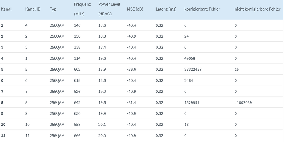

ich habe auf meiner FritzBox 6591 Cable, einen Kanal der viele nicht korrigierbare Fehler. Es ist Kanal 8 .
Was kan ich machen, damit es weniger Fehler werden ?

Ich habe die FritzBox 6591Cable, besonders der Kanal 8 !  Bild 1 :  vom 22.03.2021  20:39Bild 1.png

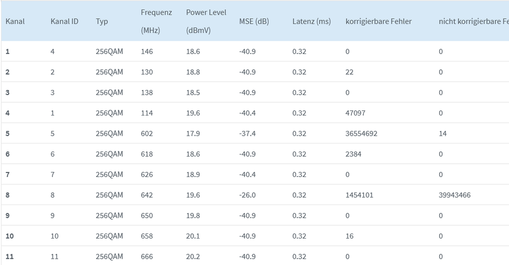

  Bild  :  vom 22.03.2021  20:40
aber damit muß ich leben, AVM sagt alles OK, bei Vodafon ist der Fehler ! und Vodafon sagt alles OK, bei AVM ist der Fehler!
Ich bin der Dritte in der MITTE ohne ein Stuhl, alt pech für mich " mal verliert man, und mal gewinnen die anderen"
