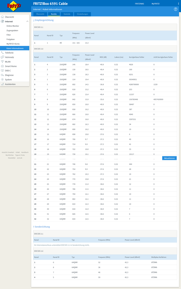

ich habe auf meiner FritzBox 6591 Cable, einen Kanal der viele nicht korrigierbare Fehler. Es ist Kanal 8 .
Was kan ich machen, damit es weniger Fehler werden ?

da ist ja der MSE im Keller, der sollte 40 rum sein! Störung melden!

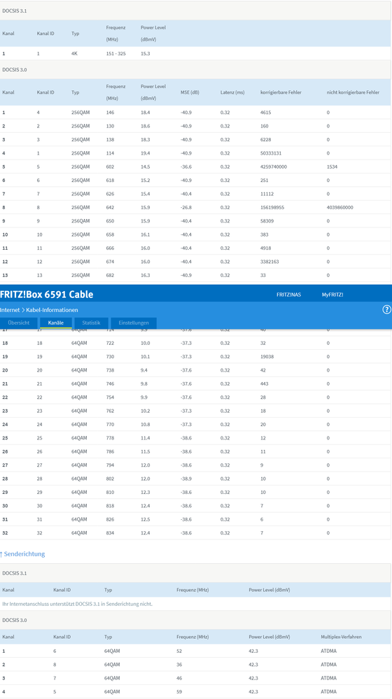

ach so, ich habe einiges umgebaut und neue Kabel genommen, der Wert war davor sogar bei 24 .
Dann ist der Wert bei Kanal 5, ja auch nicht richtig :
oder ist der noch in der tolleranz ?

poste mal alle Pegel!
was hast du umgebaut, da kann man nich einfach Dosen Kabel, Abzweiger montieren, denn die Teile beeinflußen die Pegel!

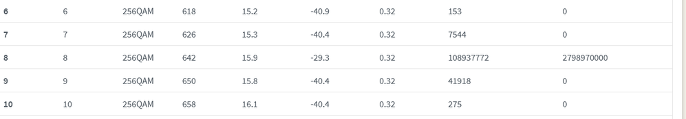

habe heut Abend noch mal den Wert von Kanal 8 angesehen, dieser schwankt auch stark.
Heute 09.03.2021 in der Zeit von 20.29 Uhr bis 20.31 Uhr
Kanal 8 :     -30,1
                  -27,6
                  -33,6
                  -30,1
                  -28,6
                  -31,7
