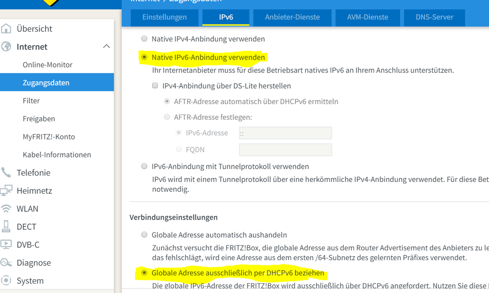

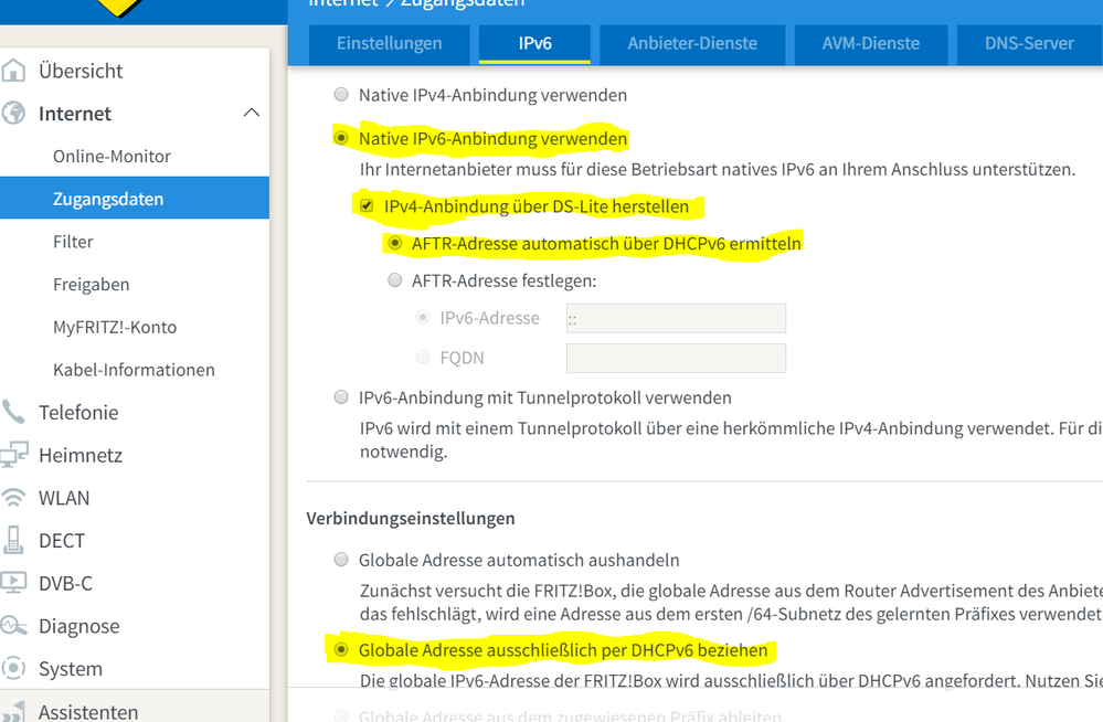

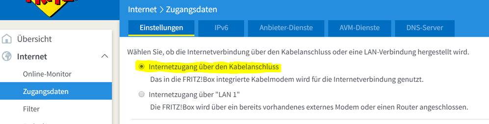

@eben ... was du jetzt noch versuchen kannst ist folgende Einstellungen ausprobieren um eine Verbindung herzustellen.
Kontrolliere einmal ob die Enstellung korrekt ist
danach auf der Registerkarte IPv6 die 3 verschiedenen Verbindungsmöglichkeiten testen
Nach jeder Einstellung die Box sich neu verbinden lassen

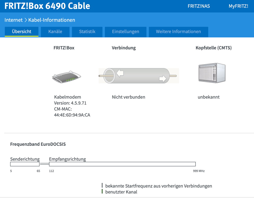

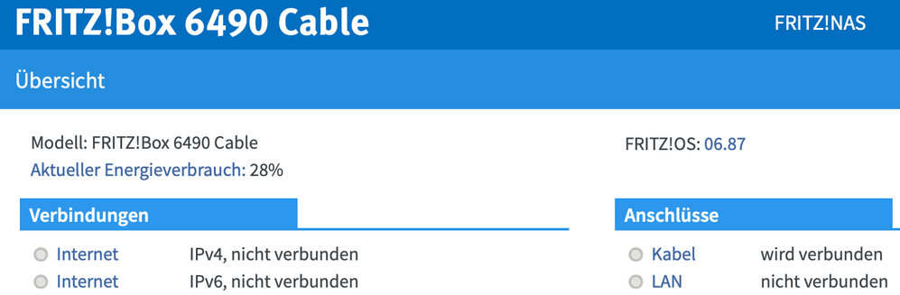

...Danke sehr. Ich habe alles ausprobiert, wie du es empfohlen hast. Leider kein Erfolg. Sogar mit 2 verschiedenen Kabel (1 x zum Einstecken, 1 x zum Anschrauben). Als wäre das Kabel gar nicht eingesteckt.
