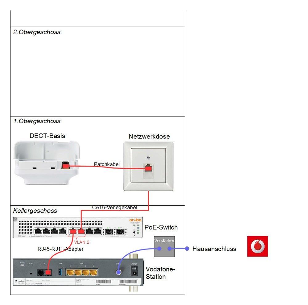

Bevor ich das bei Vodafone beantrage, hier noch eine letzte Frage: Kann man das Problem evt. durch ein VLAN lösen?
Das VLAN würde ich am PoE-Switch für die beiden Ports konfigurieren, die in meinem Szenario ausschließlich für Telefonie/VoIP-Pakete verwendet werden würden:
  • Port 5 - ist per RJ45-RJ11-Adapter mit einem der TEL-Ports der Vodafone Station verbunden
  • Port 6 - ist mit der LAN-Dose im 1. OG verbunden, an der die DECT-Basis angeschlossen ist.
Somit hängt die DECT-Basis ja indirekt an einem Telefonanschluss der Vodafone Station:
Hi,
du kannst das analoge Telefonsignal von der VF Station nicht über aktive Netzwerktechnik (Switch, Router.,..) leiten, sondern maximal über passive Netzwerktechnik (Patchpanel, Netzwerkkabel, Netzwerkdose).
Ebenso kann die Gigaset N670 IP Pro nichts mit dem analogen Telefonsignal "anfangen" und kann damit nicht genutzt werden. Diese benötigt zwingend einen SIP-Zugang für die Telefonie.
Falls du dir eine eigene Fritz!Box Cable kaufen möchtest, beachte bitte noch folgenden FAQ Thread zur Endgerätefreiheit: https://forum.vodafone.de/t5/Internet-Ger%C3%A4te/Endger%C3%A4tefreiheit-Kabel/m-p/1287464#M81304
Auch solltest du dir ein Konzept bereitlegen, wenn du aufgrund einer Anschlussstörung/-diagnose das Providerleihgerät anschließen musst. Mit einem Kundengerät erfolgt seitens VF KD keine Entsörung/Diagnose des Anschlusses.

Ok, das hatte ja @peter12_ in seinen Beiträgen vorher auch schon angeführt. Ich hab's nur nicht gleich verstanden (wahrhaben wollen Smiley (zwinkernd) ).
Ich würde mir die Fritzbox auch nicht selbst kaufen, sondern über meinen Vertrag von Vodafone mieten:
https://zuhauseplus.vodafone.de/internet-telefon/kabel/router-optionen
Natürlich ist mir dabei bewusst, dass die DECT-Basis von Gigaset im Falle einer Telefonstörung nicht vom Vodafone-Support abgedeckt wäre.
Danke nochmals für eure Ratschläge.
