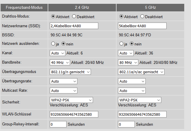

in unserem Haushalt kriegen wiir mit den 5Ghz-fähigen Geräten keine Verbindung zum 5Ghz-Wlan. Das Wlan wird all verfügbar angezeigt, eine Verbindung ist nicht möglich. Es hat schon mal geklappt, aber instabil:, jetzt nicht mal mehr, wenn man sich im Raum mit den Router befindet. Konfiguration im Router sieht so aus:

hast Du mal die Kanäle manuell gewählt?

Habe ich das richtig verstanden, dass man die Kaäle über 48 nicht verwenden sollte.
