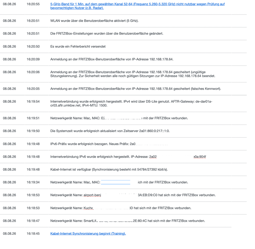

Fritz!Box 6660 Cable seit heute ständig Verbindungsabbrüche / Neustart aufgrund von Radar. Ich habe praktisch keine Internetverbindung mehr. Die Zeit zwischen den Abbrüchen reicht gerade so, um in die Fritz!Box zu gehen und Einstellungen schnell zu ändern, um zu sehen, ob es hilft.
Bislang versucht:
5Ghz Netz ausschalten
5Ghz Netz auf Kanal 36 und Wifi4
5ghz und 2.4 kHz Netze haben denselben Namen dennoch gibt es minutenlange Unterbrechungen ohne WLan
Was soll ich tun??

Wenn es nur ums WLAN geht, verwende im 5Ghz-Netz einen Kanal <52.
Sonst poste den kompletten Printscreen der Docsis-Daten.

glaube nicht, dass deine Probleme an DFS liegen

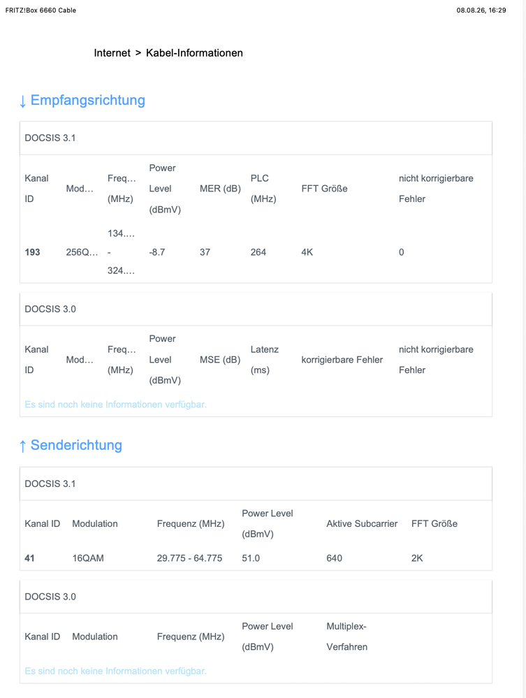

poste Signalpegel und Ereignisprotokoll als Screenshots
zbn
es ist ein Dauerschleife, WLAN wird deaktiviert, kommt nach paar Minuten wieder, dann habe ich nur ganz kurz 2-3 Min Zeit, in die Fritz!Box Oberfläche zu gehen, bevor das WLAN wieder ausfällt.

Du musst schon alle Signalwerte posten.

Um sich die Signalwerte anzeigen zu lassen, gehe zu Internet - Kabel Informationen -Kanäle.
Mache davon einen Screenshot aber nicht mit dem Smartphone.

das hat nichts mit WLAN zu tun und würde per LAN verbundene Geräte ebenso betreffen
deine Fritzbox verliert die Verbindung, wahrscheinlich wegen zu schlechter Pegel
