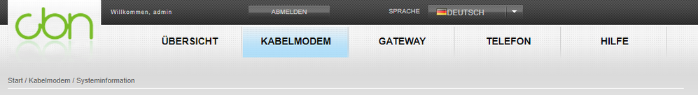

Ich kann mich seit heute auch nicht einloggen!
Loginscreen:
Dann wird das angezeigt:
Das Login habe ich mit Chrome und Firefox getestet.
Sonst konnte ich mich immer einloggen - und seit heute funktioniert es nicht mehr.

Hab mich endlich eingeloggt:
Das Problem lag am Bitdefender - es hat das Login wegen unverschlüsselter Passwortübertragung blockiert (http://192.168.0.1) - und https geht sowieso nicht....
Ohne sogar das mitzuteilen!
Falls Ihr Bitdefender habt (und auch das Problem), müsst Ihr auf "Notifications" (oder entsprechende Option auf Deutsch) im Bitdefender-Menü gehen, die entsprechende Nachricht auswählen und auf "Erlauben" klicken.
Bzw. auf "Online Threat Prevention" -> und die IP-Adresse als Ausnahme angeben:
Hoffe das hilft weiter!
