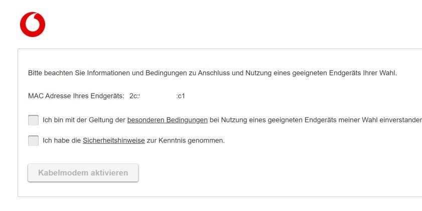

auch nach 5 Anrufen - jeder mit unterschiedlicher Auskunft und Aktion, aber gleichem Ergebnis - gelingt es mir nicht eine freie gebrauchte 6591 zu aktivieren.
Die Fritzbox startet, erkennt alles richtig, das Aktivierungsportal öffnet sich.
Der 1. Schritt mit Aktivierungscode und Kundenummer funktioniert.
Der 2. Schritt zeigt die korrekte MAC Adresse der Box an.

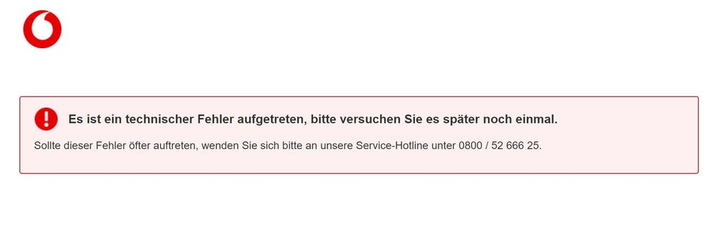

Nach Bestätigung der Checkboxen und dem Aktivierne Button kommt jedoch immer ein Fehler:
Es ist ein technischer Fehler aufgetreten, bitte versuchen Sie es später noch einmal.
Sollte dieser Fehler öfter auftreten, wenden Sie sich bitte an unsere Service-Hotline unter 0800 / 52 666 25.

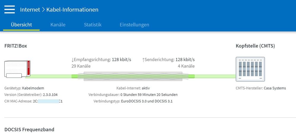

Die Nr. 5 klingt zwar jetzt nicht so ganz falsch um das Problem zu erklären, mit der 6490 ging es dann wieder problemlos und sie "war schon online vorm aktivieren". Sie hat wiederholt versucht "die 6591 über die MAC zu finden" - ohne Erfolg.
Aber wie AVM gefragt und von dort bestätigt, und auch irgendwo logisch: die Box ist ja online. Sie hat 128kbit down/up, das Aktivierungsportal geht, die MAC Adresse wird vom Portal ja KORREKT angezeigt.
Lt. AVM ist es zwingend ein Problem im Netz von Vodafone.

Korrekt, die gibt es da.  Ist aber deaktiviert, also IPv6 insgesamt ist ganz deaktiviert. Damit ging aber die (Re)Aktivierung der 6490 heute mittag nach Nutzung Vodafone Station einwandfrei. In der 6591 ist es auch deaktiviert. Insofern, ausgehend von meinem Netzwerkwissen, dürfte die Art von IPv4<->IPv6 bzw. IPv6 selbst egal sein, da vollständig inaktiv.
Lt. Hotlinerin Nr. 5 "ist die Box einfach nicht online". Ich denke irgendwo im Vodafone Netz stimmt was nicht mit dem Wissen, wo (wie auch immer man es nennt, Segment, Abschnitt, Teilnetz...) sich die MAC befindet.
Nach meinem Wissen wurde sie früher in Berlin genutzt, bis ca. 20-25. März.
