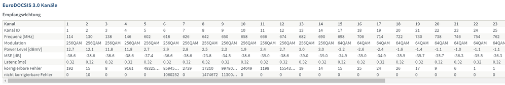

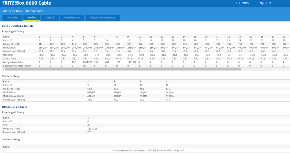

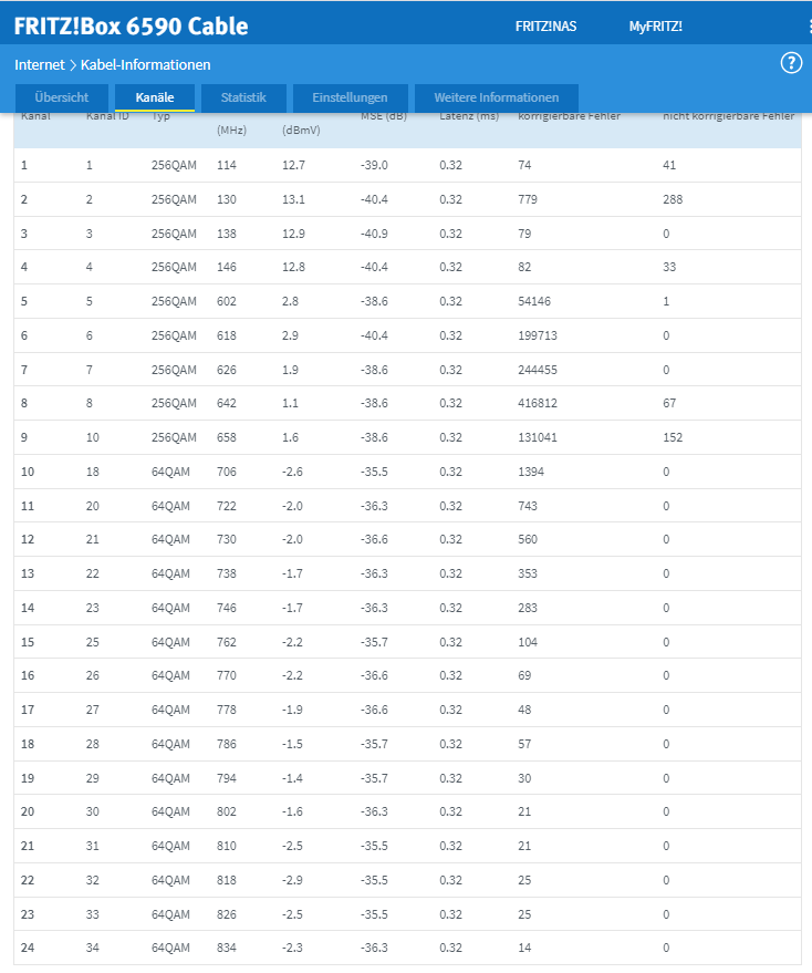

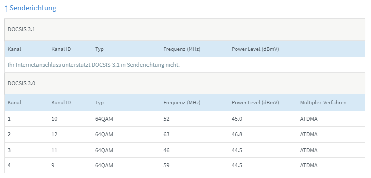

Hier mal Bilder: Ich hatte zwischenzeitlich nach ner menge neustarts auch schon 30 und sogar schon 32 DL Kanäle.
@Gelöschter User
Bilder der 6660 Cable sind oben und jetzt nochmal Bilder der 6590 und VF Station; Das eine Bilder der 6660 Cable ist auch unten, da der das irgendwie total minimiert hatte und man nix lesen konnte.6590_Kanäle_1.PNG6590_Kanäle_2.PNGVFStation_kanäle1.PNGVFStation_kanäle2.PNG6660_Kanäle_1.PNG

Ist schon auffällig das die 6600 als einzige Box nur 29 Kanäle locked.
Kann auf dem Handy leider die Bilder nur bedingt hier anzeigen lassen, es sieht aber nach teilweise hohen Fehlerraten aus.
richtig, bei der wurden nur 29 kanäle gelocked und auch echt viele fehler vorallem nicht korrigierbare gemeldet.
Ich hab die 6660Cable in diesem moment mal wieder rangehängt und dachte mir ich versuch mal nen test über ein paar tage hinweg.
Also derzeit hat die Box 32 Kanäle gelocked aber immer noch recht viele fehler auf den Kanälen 4-11  das hat die 6590 nicht getan. und beides ist ja DOCSIS 3.0 kanäle...

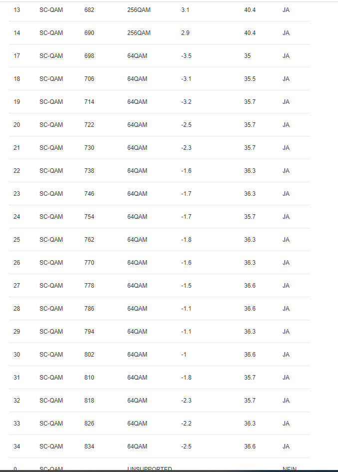

Jetzt gerade habe ich sogar 32 Kanäle.. sehe ich gerade...anbei mal nen Screen wo vorallen die ganzen Fehler zu sehen sind...6590_Kanäle_1_neu.PNG6590_Kanäle_2_neu.PNG
