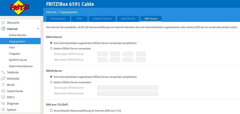

Überprüfe einmal folgende Einstellungen:
und
führe einmal folgende Einstellungen an der FB durch:
Benutzeroberfläche öffnen: http://fritz.box
Oben rechts die drei Punkte anklicken: Erweiterte Ansicht aktivieren
Internet anklicken > Zugangsdaten > IPv6 > Haken setzen: IPv6 Unterstützung aktiv > Haken setzen: Native IPv4-Anbindung verwenden und Übernehmen.

Allerdings zeigt dein Screenshot auch die FritzBox 6591, ich jedoch habe ja wie geschrieben die 6490, welche unter den DNS-Settings ein deutlich anderes Menü aufzeigt, vor allem auch auf der neuesten Firmware 7.20 🙂 und die Default-Einstellung stand bereits auf "DNS-Server des Providers verwenden", das passte bereits.

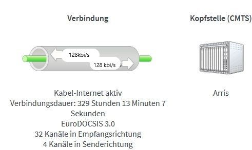

Was wird dir unter Kabelinformationen als Verbindung angezeigt, sollte so aussehen, wen dem so ist liegt der Fehler im Aktivierungsportal oder an deinen Einstellungen.
