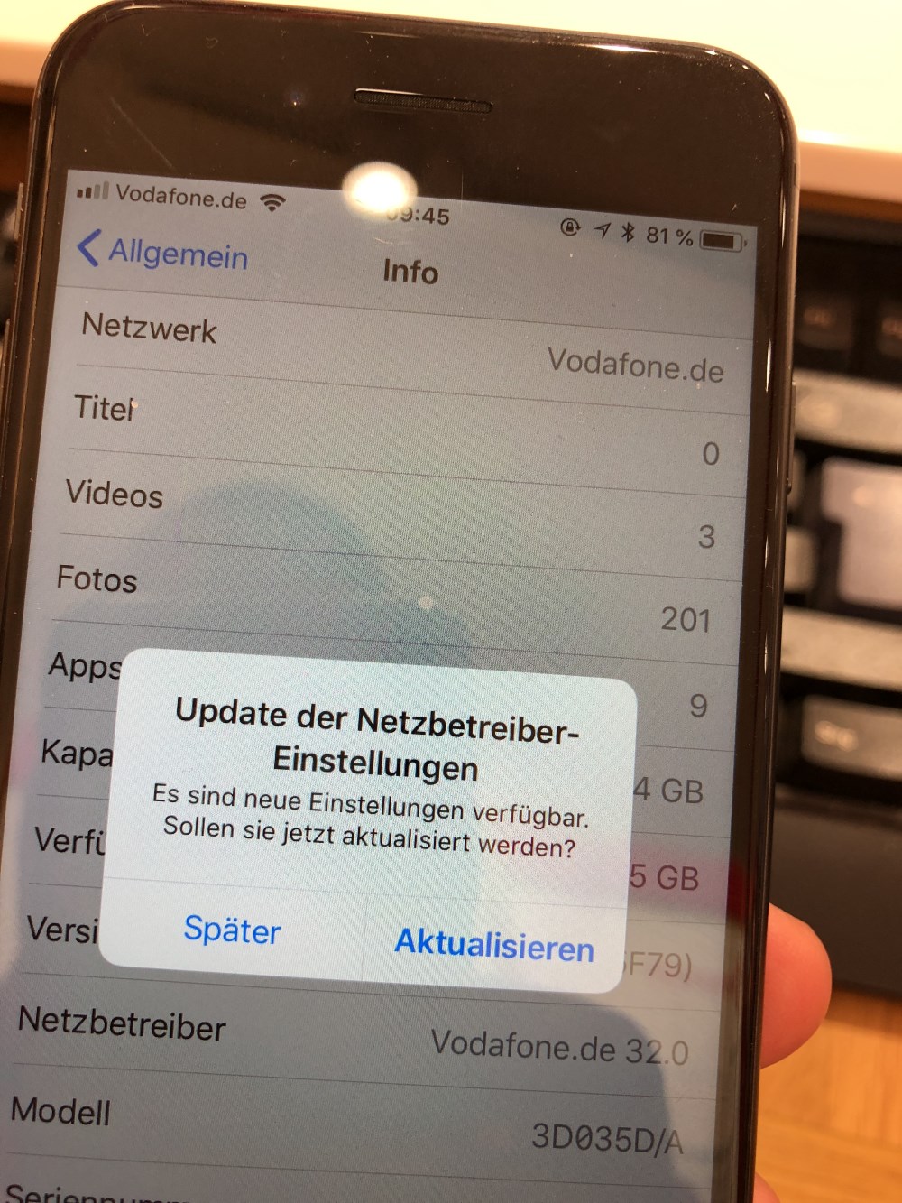

Du brauchst ein netzbetreiberupdate.
Das kommt automatisch. Geh mal in Einstellungen-Allgemein-Info
Da muss bei Netzbetreiber "Vodafone.de 32.1" stehen, sonst geht es nicht.
Auf allen iPhone die ich in die Finger bekam, kam das Netzbetreiber update, nachdem ich in die Einstellungen gegangen bin.
Dann haut es auch hin.
PS: Der QR-Code ist nicht nötig. Nur die ePIN brauchst du zum aktivieren.

Sammy2
Wäre schon interessant warum bei uns 32.5.5 steht. Auf dem Bild sieht man ja dass es bei anderen anscheinend die 32.0 ist die dann auf 32.1 aktualisiert wird. Wie komme ich also zur 32.5.5?
Ich hab auf allen meinen Apple Geräten 32.0 vorher gehabt.
