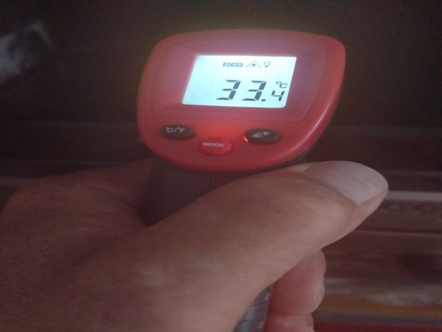

Und heute geht es weiter, es ist zum "brechen"
Es ging mal wieder nichts.
Keine Anzeige, keine Uhrzeit, nichts.
Mehrmaliges Netz ein/aus über Schalter.
Mehrmaliges Netz ein/aus über Netzkabel.
"Antennenkabel" gezogen.
Danach läuft es erstmal wieder. Nur wie lange?
Und es soll mir keiner sagen, dass es dem Gerät zu warm wird, siehe Bild 3.
EDIT den Tipp von Sigi-DD werde ich gleich mal ausprobieren/einstellen.
