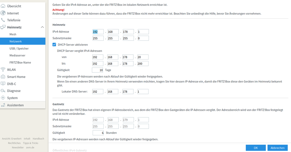

@Sigi-DD die IP Adresse lautet 192.168.192.1 - hab mich eingeloggt und mehrfach einen Werksreset durchgeführt, immer wieder ohne Erfolg. Stehe dort, wo ich vorher auch schon war: vor einer Box, die ihren Dienst nicht tut.
Hallo Munkustrap,
das ist die IP Adresse einer Fritz-Box und nicht die des in der HZ-Box integrierten Routers. Es darf kein Netzwerk Kabel zwischen der Fritz-Box und der HZ-Box vorhanden sein, denn dann gibt es 2 Router in einem Netz. Es arbeiten dann 2 HDCP-Server und 2 DNS-Server gegeneinander! Um auf den Router der HZ-Box Zuzugreifen muss ein Rechner nur mit der HZ-Box per LAN-Kabel verbunden werden. Und dann kann auch die Adresse http://192.168.0.1/ geöffnet werden!

zwischen der Box und dem Router bestand keine Verbindung und es besteht immer noch keine Verbindung. Damit gibt es weder eine HDCP-Server-Dopplung noch eine DNS-Server-Dopplung - oder durch die neue Software wurde da ein "Krieg der Router" eröffnet, den es vorher nicht gab, denn schon Monate vorher co-existierten Fritz!Box und UM-Box friedlich und arbeitsam nebenher. In den LogDateien der UM-Box sehe ich jedoch keine Hinweise darauf, die Fritz!Box-Logs muss ich noch auswerten.
Ich habe mich mittels WLAN mit der UM-Box verbunden, das aber auf die IP-Adressvergabe keinen Einfluss haben sollte. Unter der 192.168.0.1 war die UM-Box nicht erreichbar, ein IP-Scan offenbarte ein Gateway unter 192.168.192.1 - under der Adresse konnte ich die UM-Box schlussendlich erreichen und mich einloggen. Ergebnis siehe oben. Interessante Erkenntnis: Die Box hängt sehr wohl im Internet, hatte jedenfalls eine eigene IP-Adresse, die definitv außerhalb des Hausnetzwerks lag. Damit ist die Meldung der Box, sie hätte kein Internet, schonmal nicht richtig.
Fritz!Boxen sind meines Wissens per Default unter der 191.168.178.1 erreichbar.

Hallo Munkustrap,
Du kannst über das Heimnetz mit Deiner Fritz-Box nicht die HZ-Box erreichen, das ist ein völlig unabhängiges Netz, das nirgends miteinander verbunden sein darf. In dem Netz Deiner Fritz-Box darf es nur die Fritz-Box selbst als Gateway geben, also muss das Internet Gateway dann die 191.168.178.1 sein. Die IP 192.168.192.1 sollte es im Netz Deiner Fritz-Box nicht geben. Was wird denn angezeigt, wenn Du die IP mit http://192.168.192.1/ auf Deinem Rechner aufrufst? Kannst Du ein Bild davon machen? Deine Fritzbox vergibt eigentlich nur IP Adressen von 192.168.178.20 bis 200 da kann es keine 192.168.192.1 geben.

Hallo @Sigi-DD ,
ich glaube wir reden gerade ein bissle aneinander vorbei: Die Horizon Box hat ja ein eigenes WLAN, mit dem ich zwar nicht ins Internet komme, aber doch zumindest auf die Admin-Oberfläche der Horizon Box. Ich hätte auch ein LAN-Kabel an die Box anschließen und meinen Laptop dranhängen können, aber ich war an der Stelle ein wenig bequem und habe mich mit dem Tablet aus dem "normalen" Heimnetz (das von der Fritz!Box bereitgestellt wird) ausgekoppelt und in das WLAN der Horizon-Box eingewählt. Mein Tablet hatte erkannt, dass dieser Router kein Internet bereitstellt und hatte sich immer wieder zurück in das Fritz!Box Netz eingewählt, aber nach vielleicht 5x wieder in das Horizon-Box-WLAN einwählen hats das Tablet auch kapiert und mich in Ruhe die Resets ausführen lassen.
