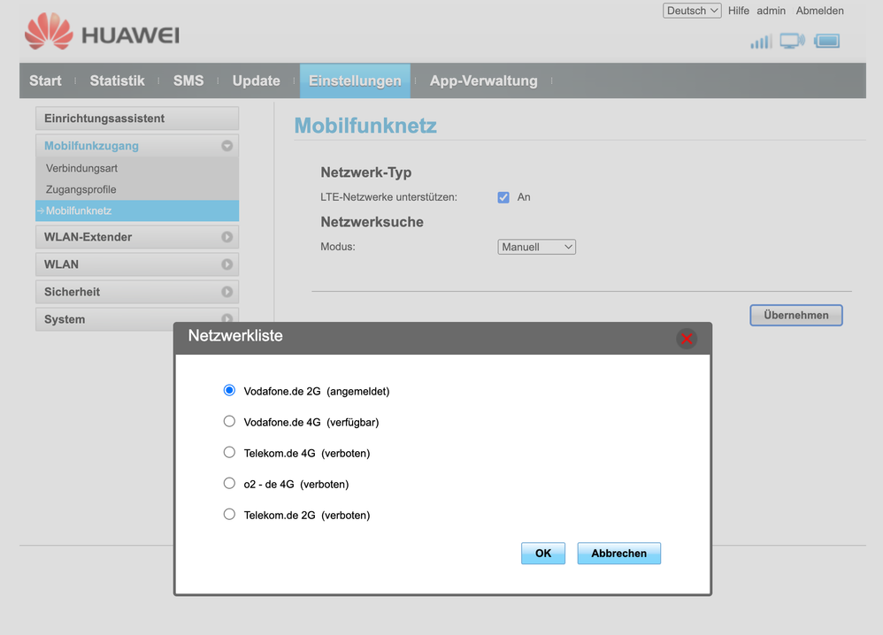

Ich habe einen Business Tarif mit 100GB und mehreren SIMs. Auf meinm iPhone habe ich eine eSIM, und die physische SIM wollte ich in den Router packen. Eine 2G Verbindung ist möglich, aber kein LTE, obwohl  man in der manuellen Netzwahl das LTE Netz auswählen kann:Screenshot 2022-09-06 at 10.32.22.png
Es kommt immer eine Fehlermeldung wenn man das 4G Netz auswählt. Woran könnte das liegen?

wähl doch bitte mal das 4G Netz aus wie unten auf dem Bild, da ist Punkt ja bei 2G. Oder stell doch mal die Netzwersuche auf automatisch um.
Kommt dann der Fehler? Welcher denn genau?

Das habe ich natürlich gemacht. Erst kommt dann eine Weile "Anmeldung beim Netz erfolgt... Bitte warten" und dann einfach nur "Fehlgeschlagen", ohne weitere Erklärung.
XHR Request im Browser:
<?xml version="1.0" encoding="UTF-8"?><request><Mode>1</Mode><Plmn>26202</Plmn><Rat>7</Rat></request>
Response:
<error>
<code>-1</code>
<message></message>
</error>
Wenn die Netzsuche auf automatisch steht wird immer 2G ausgewählt.

Der Support musste die SIM "resetten", danach gings. Lag evtl. daran dass es die Haupt-SIM und nicht die  "Vodafone OneNumber" SIM war.
