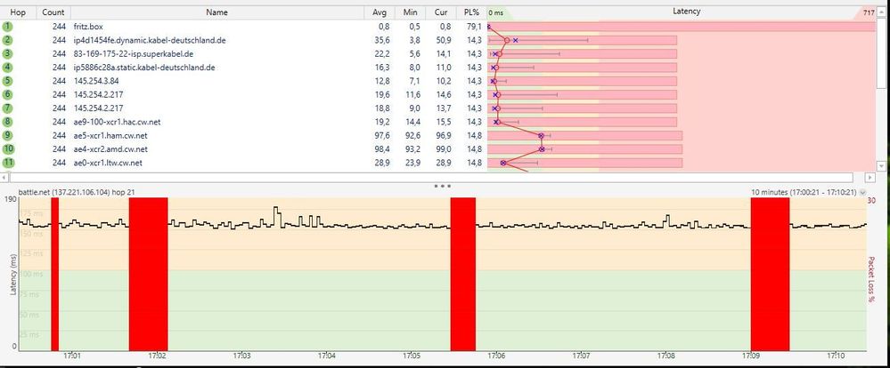

leider habe wir seit einiger Zeit (ca seit dem 7.4 -10.4.2020) Probleme mit unserer Kabel Leitung. Es kommt immer wieder sporadisch zu Packetverlusten. Damit einhergehend ist, dass zB Online Games, aber auch Skype/Teams/Citrix Sessions abbrechen bzw nicht mehr funktionieren. Abei mal die üblichen Angaben:
  • Welchen Vertrag hast Du? -> Vodafone Cable Max 1000
  • Welches Modem/ Router nutzt Du?  -> Sowohl eigene Fritzbox, als auch Vodafone Station (selbes Verhalten)
  • Nutzt Du ein Leih-Gerät von uns oder hast Du ein eigenes Gerät? -> Nach Tests auch mit der Vodafone Station erstmal wieder die eigene Fritzbox
  • Welcher Fehler tritt auf? (Geschwindigkeit zu gering; Packetloss) Schick dazu auch Screenshots von Speedtests (mit Datum und Uhrzeit) und Tracerts/ Pingplotter-Messungen bei Packetloss oder Ping-Problemen) -> Packet Loss. Mal mehr mal weniger stark und lang. Dadurch Abbrüche bei zB Online Games, Skype/Teams, Citrix. Auch Telefon per Kabel teilweise betroffen (bei langen Ausfällen). Nicht Uhrzeit oder Tages gebbunden. An allen Geräten des Netzes (sowohl WLAN, als auch LAN angeschlossen)
  • Welchen Browser verwendest Du normalerweise? (z.B. Firefox) -> Chrome, Firefox, Edge, Internet Explorer
  • Welches Betriebssystem hast Du auf Deinem Rechner? (z.B. Windows) -> Windows 10 (auch iOS betroffen)
  • Beginn und Zeitraum der Störung (z.B: seit Anfang April; nur am Abend) -> Circa seit Anfang April (Beginn ab 7.4)
  • Lade dazu noch einen Screenshot von den Signalwerten hoch. -> Screenshot Signalwerte und ein exemplarischen PingPlotter Screenshot (bei Bedarf kann ich andere konkrete nachliefern):
  • Welche Maßnahmen wurden durch die Störungshotline (erreichbar unter 0800-5266625) durchgeführt? -> Lediglich Aussagen das keine Störung vorliegt. Ansonsten keine weiteren.
Mittlerweile haben wir hier einiges ausprobiert und getestet (eigene Fritzbox genauso wie Vodafonestation). Der Anrtuf bei der Hotline hat leider gar nicht weitergeholfen. Bitte schaut euch dieses Problem an und löst es. Scheinabr kommt es aktuell bei sehr vielen Leuten zu genau diesem Problem (Packet Loss und damit verbundene Abbrüche diverser Dienste). Sowohl im meinem direkten Bekanntenkreis (Raum Braunschweig 38118), als auch hier im Forum haben viele Leute das Problem. Mit dem aktuellen Zustand ist weder eine privaten Nutzung möglich, noch kann ich zuverlässig aus dem Homeoffice arbeiten. Falls mehr Infos oder Screenshots benötigt werden reiche ich diese nach. Ansonsten hoffe ich sehr inständig das mir hier geholfen werden kann.

Hier noch ein weiterer Screenshot von heute. Darauf ist das Problem (Packet Loss und damit verbundene Abbrücher) noch ein wenig besser zu erkennen:

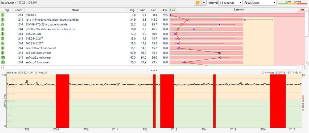

Und weitere Packet Loss. Diese zeigen (inklusive der bereits vorhandenen Screenshots) sehr gut wie das Problem Uhrzeit-unabhängig vorliegt:

Noch ein weiterer Nachtrag: Betroffen ist zum Zeitpunkt der Packet Loss nicht nur die Internetleitung, sondern auch das Telefon (keine Sprachübertragung mehr möglich sobald Packete verloren gehen). Das war wahrscheinlich zu erwarten...ich wollte es der Vollständigkeit halber aber trotzdem hinzufügen.
