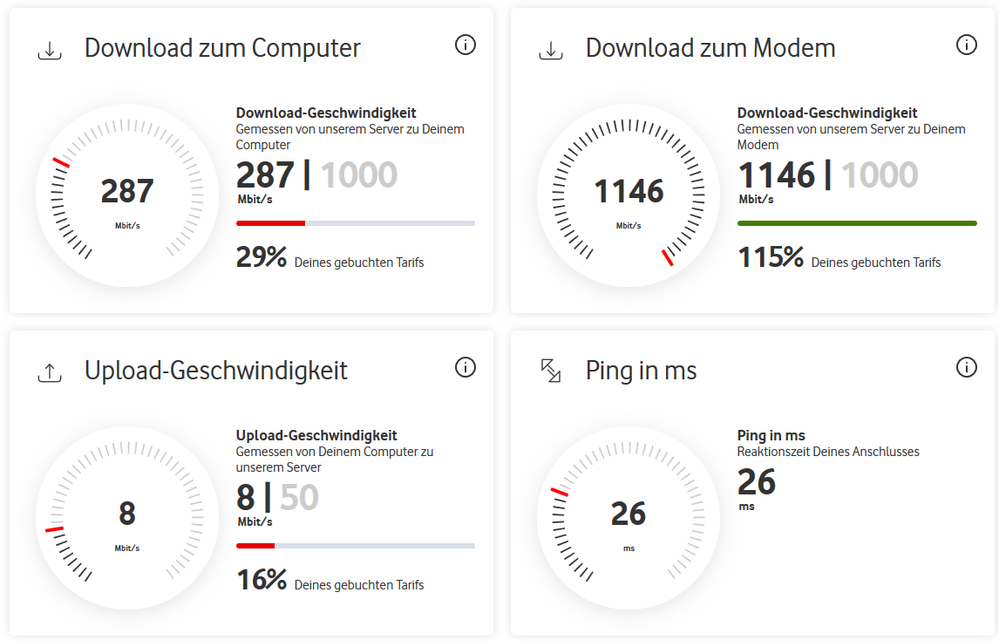

ich habe leider massive Probleme im Upload bis hin zu vollständigen Verbindungsabbrüchen in Teams.
Ich bin etwas irritiert, weil der Vodafone-Speedtest eine perfekte Verbindung zum Modem anzeigt.

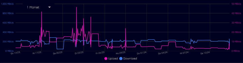

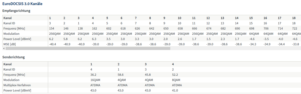

Setup: Rechner via WLAN mit Max. 866 Mb/s Übertragungsrate, 2 Meter vom Router entfernt. FritzBox 6591C, Messungen an einem via LAN mit der FB verbundenen NAS liefern identische Werte. Auch NPERF zeigt den geringen Upload. Hoffe alle relevanten Infos zusammenkopiert zu haben. Der letzte Screenshot zeigt die Historisierung via iobroker, Zeitraum beliebig auswählbar, wenn Bedarf besteht. Auch der Download ist natürlich weit entfernt von ideal - das aber nur am Rande, da der Upload wirklich eine Katastrophe ist.
NPERFNPERFFritzbox  Kanäle (2/2)Fritzbox Kanäle (2/2)Fritzbox  Kanäle (1/2)Fritzbox Kanäle (1/2)Vodafone SpeedtestVodafone Speedtest
Zeitverlauf (iobroker)Zeitverlauf (iobroker)

So sieht nur der Upload des letzten Monats aus Übrigens seit 16.01 12:09 ist eine neue Fritzbox am werken.. Ein Unterschied sehe ich da leider nicht.

@ThoLo1ich kam leider gerade erst dazu, die Nachricht von @Tobias zu beantworten. Leider hat sich der Zustand bei mir noch weiter verschärft, was die Daten im iobbroker sagen. Die letzten Tage habe ich es live getestet und kann die schlechten Zahlen bestätigen. Ein einfaches Teams Meeting ohne Kamera klappt schon nicht mehr.
Anbei mal die Zahlen des letzten Monats.

Ich kann gerade bestätigen, dass der Upload spürbar besser geworden ist. Anbei der Screenshot zum Vergleich. Groß handelt es sich um eine Verbesserung um den Faktor 8-9. Das ist eine gute Basis. 🙂
