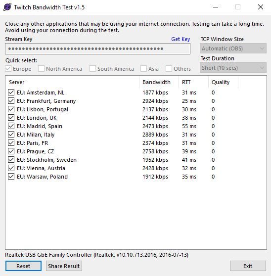

Hier noch ein Screenshot von Twitch Bandwidth Test. Die Bandbreiten sind eindeutig zu niedrig. Es scheinen viele Kunden von Vodafone mit Twitch Probleme zu haben. Wenn ich den Server anpinge, dann bekomme ich auch eine Zeitüberschreitung. Ich hoffe, das Problem wird ernsthaft angegangen, sonst sehe ich mich dazu gewzungen, bald schriftlich eine Frist zu setzen und ggf. das Sonderkündigungsrecht geltend zu machen.tw_test_2018.01.04.JPG

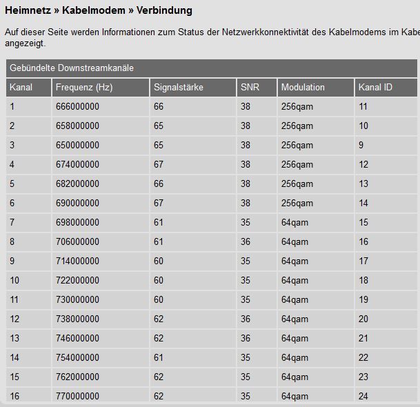

Davon abgesehen: Poste bitte mal die Modemwerte (über http://192.168.100.1 erreichbar). Also insbesondere die Frequenzen, Signalstärken, SNR und die Fehlerzähler.

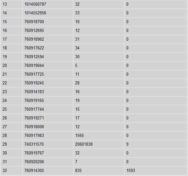

Hier nochmal die Signalwerte zur vervollständigung.freq_01_2018.01.05.JPGfreq_02_2018.01.05.JPGfreq_03_2018.01.05.JPG

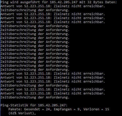

Hier nochmal der Ping, den ich gerade durchgeführt habe:ping_2018.01.05.JPG

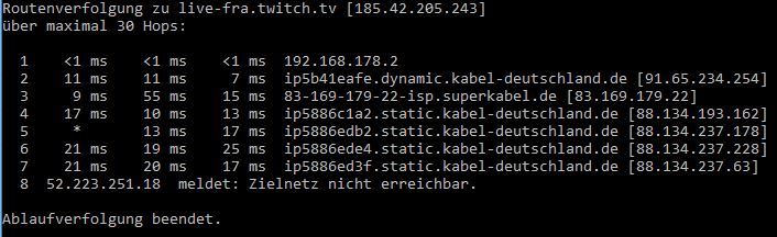

Ich habe auch nochmal den tracert laufen lassen:tracert_2018.01.05.JPG
Sowohl hier als auch beim Ping steht 52.223.251.18  meldet: Zielnetz nicht erreichbar.
Das scheint wohl der DNS-Server von Twitch zu sein (Standort USA-Westküste). Es sieht sehr stark nach einem Routing-Problem zwischen Vodafone und diesem Server aus oder es gibt einen Flaschenhals zwischen den Netzen. Könnt ihr das bitte von eurem Fachpersonal prüfen lassen, sofern an meinen Vermutungen was dran ist?

Das du den Server nicht direkt pingen kannst, ist nicht weiter verwunderlich - das sind meist DDOS-Schutzmaßnahmen.
Was auffällig ist, ist die etwas geringe SNR auf 802 und 810 MHz - das deutet auf LTE-Einstrahlung hin.
Solltest du diesen komischen Multimediaadapter-Aufsatz verwenden, wäre es hier dringend angeraten, dass dieser gegen eine Multimediadose ausgetauscht wird. Dies betrifft jedoch in der Regel "nur" den Down- und nicht den Upload.

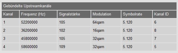

Im Upload ist auffällig, dass einer deiner Kanäle mit QAM32 moduliert ist - kannst du mal schauen, ob dieser Wert bei einer auftretenden Störung weiter absackt? Wenn ja, ist wahrscheinlich ein Rückkanalstörer am Werk - und der müsste dann erst gesucht und behoben werden.

Nachdem ich den Stream gestartet habe, finde ich folgende Werte vor:upload_kanal_2018.01.05.JPG
Scheint mir also definitiv noch weiter abzusacken Smiley (traurig)

kurz darauf nochmal mit WLAN getestet. Speed Test war ok (11 MBit/s upload). beim streamen aber wieder die selben Verluste.upload_kanal_02_2018.01.05.JPG

Nicht das du selbst der Rückkanalstörer bist (weil irgendwas mit dem Kabel, der Dose, der Antennenanalge im Haus oder dem Verstärker nicht in Ordnung ist) - hier muss wahrscheinlich noch einmal ein Techniker kommen und messen, wo das Problem liegt.
Und wenn die Upstream-Modulation absackt (also hier auf QAM16 oder sogar QPSK), dann darfst du dich nicht wundern, dass der Upstream einbricht. Kurzzeitige Spikes sind dabei völlig normal, weil während der Umschaltung der Modulation keine Daten gesendet werden können.
Nur mal zur Erklärung:
Mit QAM64 sind bei der Symbolrate ca. 30 MBit/s (abzüglich Fehlerkorrektur also eher über den Daumen gepeilt um die 25 MBit/s) pro Kanal übertragbar - macht also bei 4 Upstream-Kanälen ca. 100 MBit/s im Segment (teilen sich alle Kunden). Wenn jetzt die Modulation auf QAM16 absackt, schafft der Kanal nur noch über den Daumen gepeilte 12,5 MBit/s; bei QPSK dann sogar "nur" noch 6..8 MBit/s. Und was das heißt, kannst du dir sicherlich selbst ausmalen.
