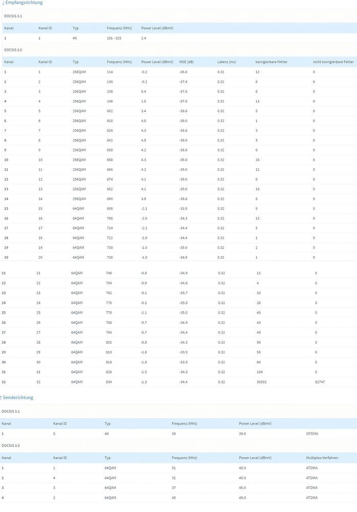

Absturz der FritzBox. Keine Verbindung mehr zur FritzBox möglich. Nach kurzer Zeit startet die FritzBox von selbst. Die Log-Files der FritzBox sind gelöscht. Im Protokoll des Routers steht „Es wurde ein Fehlerbericht versendet.“  Diesen Ausfall gab es an folgenden Tagen:
Sonntag, 15.08.2021 – gegen Mittag.
Montag, 16.08.2021 - 14:35 Uhr
Freitag, 20.08.2021 12:15 Uhr
Samstag, 28.08.2021 15:17 Uhr
Ich finde es sind auch auffällig viele Fehler auf Kanal 32 im Verhältnis zu den anderen Kanälen (siehe Screenshot). Den Screenshot habe ich am 27.08.2021 erstellt. Die Fritzbox lief zu diesem Zeitpunkt 7 Tage.

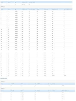

Anbei der komplette Auszug bezüglich der Kabelinfo.
Dietzer
ich würde mich wirklich freuen, wenn sich jemand den Anschluss einmal genauer anschauen könnte. Anbei die Kabelinfo nach 24 Stunden. Auffällig sind wieder die vielen Fehler auf Kanal 32.
