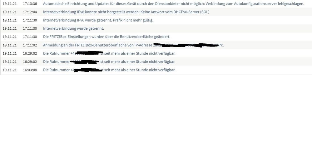

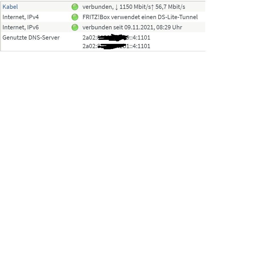

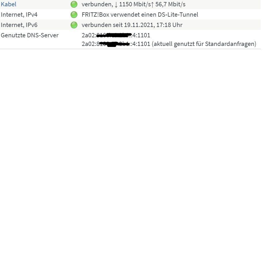

Irgendwie hat die Übermittlung des DNS-Servers nicht geklappt. Das obere Bild zeigt den Auszug aus der FritzBox während des Internetausfalls. Das mittlere Bild, nachdem ich die FritzBox neu gestaretet habe. In der FritzBox gibt es ja auch noch die Möglichkeit "Neu zu verbinden" hat jedoch keine Erfolgt gehabt. Im unteren Bild sieht man das LOG der FritzBox. Erst Nachdem ich die FritzBox aus dem Menue neu gestartet hatte, konnte ich wieder auf das Internet zugreifen.
Ich bin derzeit wirklich genervt, da dieser Anschluss alles andere als stabil läuft und es wirklich viel Zeit kostet euch möglichst viel an Informationen zu diesem Fehler zukommen zu lassen. Wie sollten wir denn nun weiter Vorgehen?
