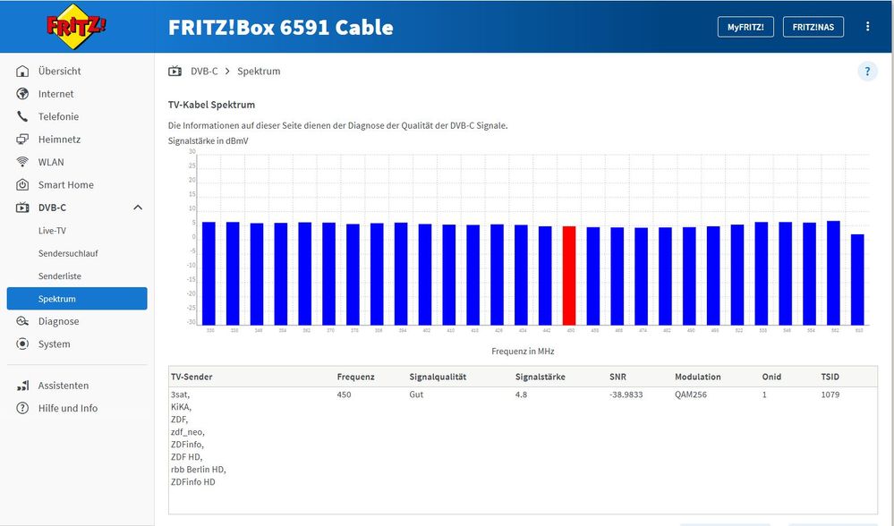

Bei dir ja mit dem Repeater, wie Sigi-DD schon erklärt hat Kabel FritzBoxen die können DVB-C da geht das auch.
Da gabs bei älteren FritzOS auch die Wahl zwischen Spektrum nach Gefundenen TV Sender oder Spektrum nach Frequenzen.
Bei aktuellen FritzOS nur noch nach den TV Sendern.
Was dann so aussieht:
Bei mir ist die Belegung aber anders wie bei dir.

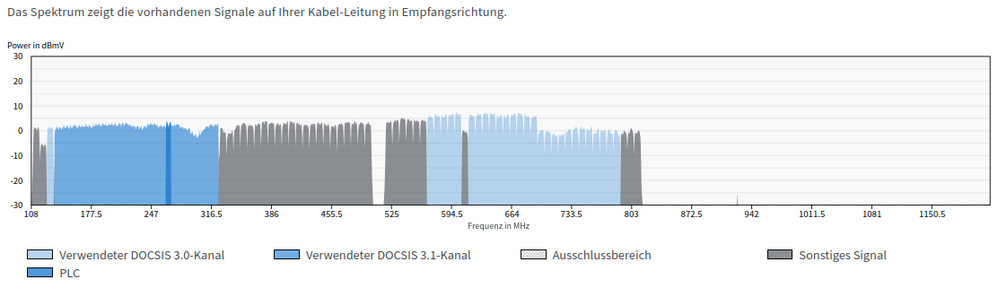

wenn man weiß welchen Frequenzbereich die DVB-C Kanäle belegen, dann ist das Spektrum genauso aussagefähig.
Bei mir liegen die DVB-C Kanäle von 330 MHz bis 610 MHz und sind also die grauen Frequenzen in der Mitte des Bildes. Die Pegelwerte der Kanäle sind doch deutlich erkennbar.
Viele Grüße Siegmar

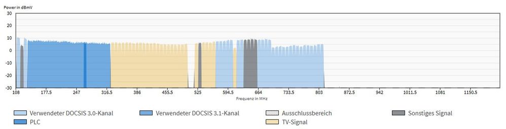

Im Prinzip ja. Aber, nur ungefähr nicht für die einzelnen Frequenzen und keine Angabe für den SNR Wert. Da ist das TV Spektrum viel informativer.
Bei mir sieht es etwas anders aus, ist ja ne freie 6591:
