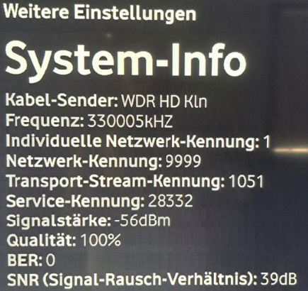

@Sigi-DD: Da gibt es sowas, Menü (Zahnrad) - GigaTV Box Einstellungen - Informationen da TV Qualität.
Die Box 2 zeigt den Pegel in -dBm an.

Hallo Sigi-DD,
eine Seite "TUNER" gibt es bei mir nicht. Aber unter Zahnrad, GigaTV Box Einstellungen, TV-Qualität, gibt es etwas ähnliches.
Ob das weiterhift? Danke mfg. Hans-Dieter
@HschmidtME: Genau das war gemeint.
Es bestätigt das was im FritzBox Spektrum zu sehen ist, die Signalstärke ist bestenfalls grenzwertig.
-56dBm entspricht 52,75dBµV oder -7,25dBmV, das ist eigentlich zuwenig.
Es sollten mindestens 55dBµV bzw. -53,75dBm sein.
Warten wir mal ab was die neue Box da so macht, ich zumindest drück dir die Daumen.
Hallo HschmidtME,
ja das ist genau das was ich gemeint hatte wie Dir auch Peter schon geschrieben hat. Der Signalpegel ist damit an der GigaTV-Box noch niedriger als an der Fritz-Box und ist definitiv zu niedrig. für einen störungsfreien Empfang. Ich vermute, da wird es mit einer neuen Box die gleichen Probleme geben. Wenn das Antennenkabel an der gleichen Dose wie die Fritz-Box angeschlossen ist, ist dann das Kabel viel länger, als das zur Fritz-Box?
