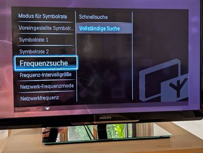

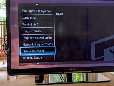

Vielen Dank, Siegmar, das hat mir wirklich geholfen! Ich musste in den Tiefen der Menüs graben, um an die richtige Stelle zu kommen. Die Frequenz der Suche konnte ich zwar nicht eingrenzen (die war auf 346 MHz fixiert), ich konnte aber eine Sendersuche über alle Frequenzbereiche laufen lassen. Und dadurch hat es dann geklappt. Alle Sender sind wieder da - und auch eine Handvoll mehr als vorher.

Hallo Pfeife,
die "Vollständige Suche" wird den Erfolg gebracht haben.
