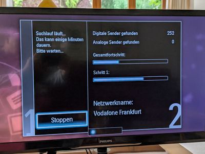

Habe das gleiche Problem (alle ARD-Sender sind weg, als einziger HD-Sender empfange ich ZDF), mehrmaliger Sendersuchlauf brachte nichts.

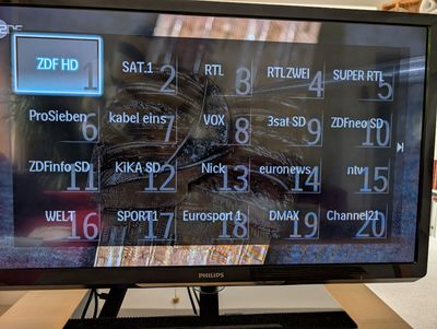

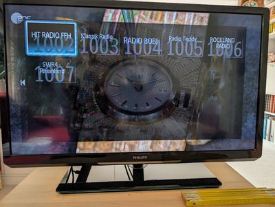

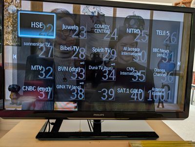

Einen EPG im TV verwende ich nicht. Aber ich kann mir eine Liste aller Sender anzeigen lassen - und auch eine Favoritenliste, sofern ich Sender als Favoriten markiert habe. So war das bis vor ca. einer Woche. Ich hatte mir 67 Favoriten angelegt und die auf einzelne Plätze geschoben.

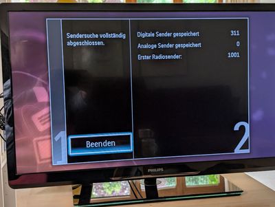

Weil plötzlich 3Sat fehlte, habe ich einen Sendersuchlauf durchlaufen lassen (nicht nur Sender aktualisieren, sondern komplett neu suchen). Resultat: Es werden angeblich 311 digitale Sender gefunden, aber  es werden in der Liste "alle Sender" viel weniger angezeigt als früher.  Siehe Anlagen. Und von diesen angezeigten Sendern ist nur das ZDF in HD-Qualität.
Danke im Voraus für jede Hilfe!
Hallo Pfeife,
das ist natürlich ein ganz anderes Problem als das von Fronicat. Ich vermute bei Dir war unterdessen die Frequenzumstellung vieler TV Sender. Die TV Sender fangen jetzt erst bei viel höheren Frequenzen an und es gibt jetzt auch sehr viele Sender auf höheren Frequenzen als vorher. Daher muss vor dem Suchlauf die alte Sender Liste gelöscht werden. Wenn Dein TV dazu keine Funktion hat, dann muss das Gerät auf die Werkseinstellungen zurück gesetzt werden, damit alle alten Einträge in der Sender Liste gelöscht werden. Beim Suchlauf muss auch ein ausführlicher Suchlauf gestartet werden, damit alle Frequenzen durchsucht werden und nicht nur der Bereich auf dem vorher die Sender gelegen haben. Das kann dann sehr lange dauern, aber der TV sollte alle Sender finden. Wenn Du in dem TV auch einen CI+ Modul mit Smartcard stecken hast, dann sollte auch die Freigabe von Sat1, RTL, Pro7 ... in HD möglich sein.
Bei dem Suchlauf wird es deutlich weniger Sender geben als vor einem Jahr, denn alle SD Sender der ZDF und ARD Gruppe wurden abgeschaltet und in den letzten Woche hat Sky auch fast alle Sender im Kabel abgeschaltet. Beim Suchlauf sollten ja immer auch alle Sender mit gefunden werden, für die man kein Abo hat.
Viele Grüße Siegmar

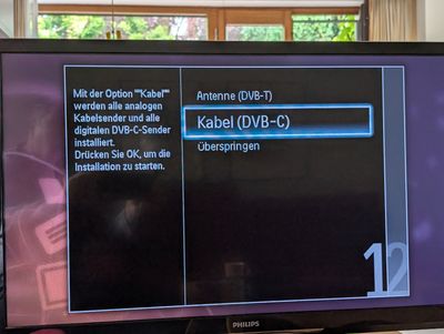

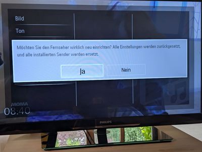

Vielen Dank, Siegmar, für die ausführlichen Hinweise! Jetzt verstehe ich die Sache schon ein bisschen besser. Habe das TV-Gerät auf Werkseinstellungen zurückgesetzt und dann den Sendersuchlauf erneut gestartet. Das Resultat ist leider dasselbe (siehe Fotos in meiner früheren Nachricht), es werden nur wenige Kanäle angezeigt. Falls Du einen weiteren Tip hast, wäre ich Dir sehr dankbar.

ist die Software des TV auf dem aktuellen Stand? Laut der Liste für Frankfurt sollte es 335 Sender bei Dir geben und der TV findet 311. Es fehlen also 24 Sender. Da könnten die Sender auf 610 MHz fehlen, das sind 19 Sender und dann gibt es noch einige Sender, die erst in der nächsten Zeit aufgeschaltet werden in der Liste. Auf 610 MHz sind Fremdsprachen Sender,
Gibt es bei dem TV auch eine manuelle Suche, bei der man eine Frequenz oder einen Frequenzbereich in dem gesucht werden soll eingeben kann? Wenn ja, dann sollte von 346MHz bis 610MHz gesucht werden.
