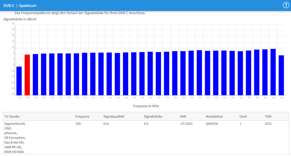

Seit heute 20.09.2022 sind in 07548 Gera viele Sender gestört oder ganz weg. Es betrifft:
ARD HD, ZDF HD, WELT HD, Servus TV HD, ProSieben MAXX, sixx HD, SAT.1 Gold, Super RTL HD, 3Sat HD, MTV HD, Deutsches Musikfernsehen, euronews, NDR FS HH HD, rbb Berlin HD, DMAX HD, DELUXE MUSIK, ABG.TV HD, ARD-alpha HD, BILD HD, BR Fernsehen Süd, HOME und Garten, NITRO HD, ONE HD, ProSieben Maxx HD, SAT.1 GOLD HD, SR-Fernsehen HD, tagesschau24, ZDFinfo HD.
Bei den gestörten Sendern ist der Signalstärke und Signalqualität gut bis sehr gut, Videotext funktioniert und der VLC Player erkennt auch den Codec. Im Anhang das aktuelle DVB-C Spektrum der FtitzBox.Spektrum_20-09-2022.PNG
